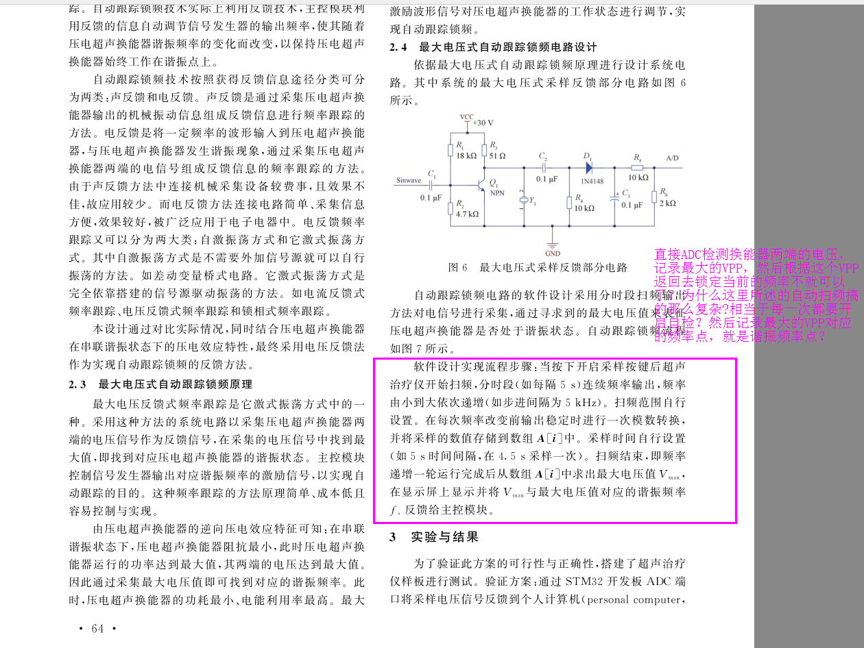

换能器扫频锁频电路
一种超声治疗仪的自动跟踪锁频电路设计------当按下开启 采样按键后超声治疗仪开始扫频,根据当前VPP的最大值来锁定当前的频率,最大峰值电压对应的频率即为谐振频率?这里提到当按下开启 采样按键后超声治疗仪开始扫频,为啥不直接实时采集到VPP的MAX值反推出当前的频率就好了,还相当于要有一个自检的过程,感觉麻烦了,做过压电陶瓷换能器扫频电路的请赐教
