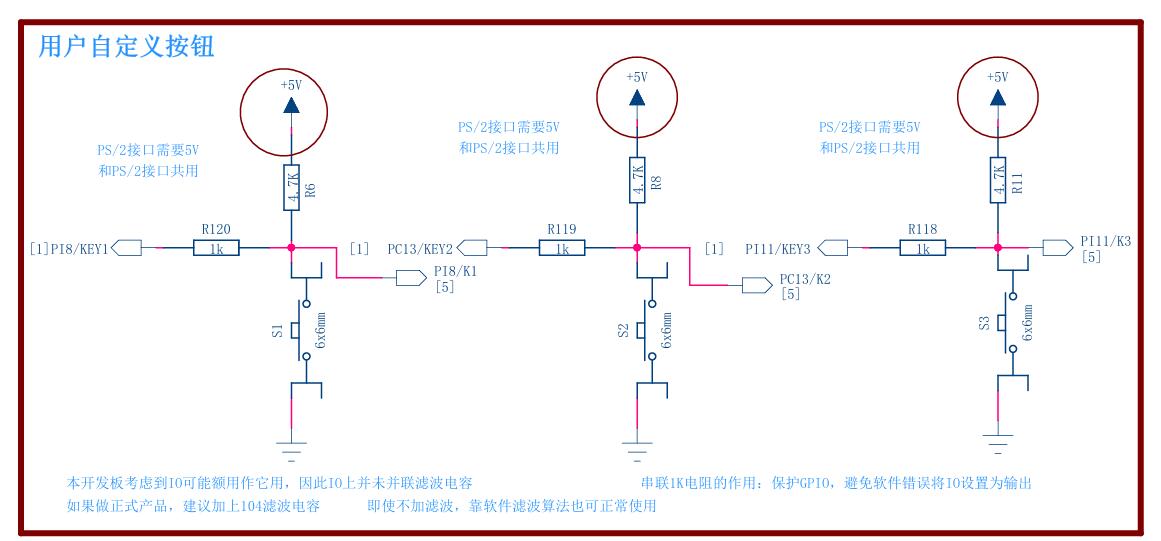

昨天移植安富莱的bsp_key,按键是低电平有效,但是运行之后发现IDR寄存器一直在跳动,后来把GPIO的初始化改成上拉模式,程序正常运行了
看起来框架里面想定义触发电平,所以选择的NOPULL模式,但是浮空输入值跳动这个问题怎么解决,硬件上面上拉吗
发表于 2024-8-12 16:02:45 | 显示全部楼层
外上拉,我们的按键一直有个外置上拉

 楼主| 发表于 2024-8-12 16:06:49 | 显示全部楼层
eric2013 发表于 2024-8-12 16:02
外上拉,我们的按键一直有个外置上拉
哦哦好的,谢谢
