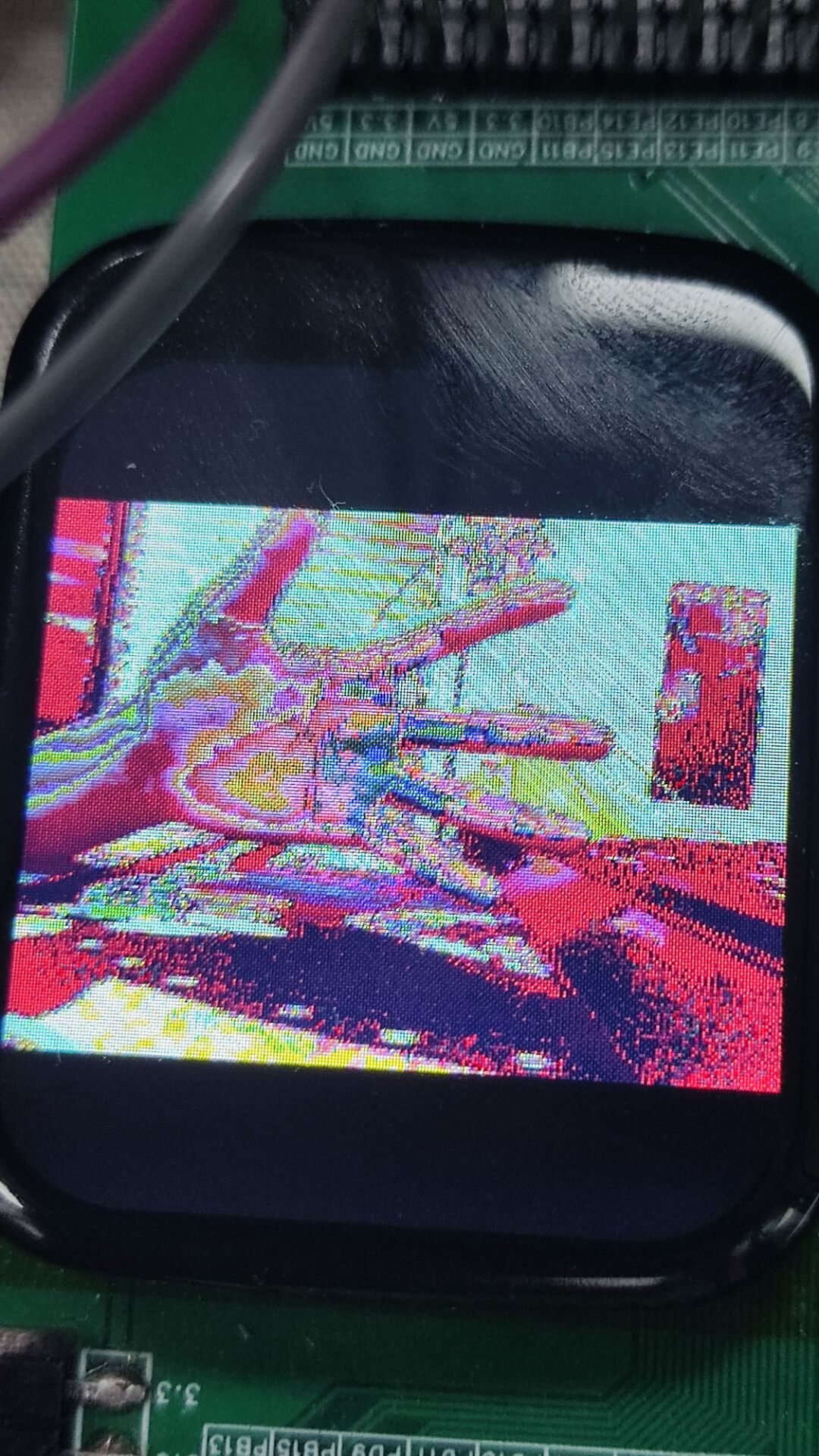

我在使用STM32F407调试OV5640,移植的野火的代码,但是颜色一直不对,如下图,像开了热成像一样,图像上有很多红点并且一直在闪烁,并且有很多颜色断层

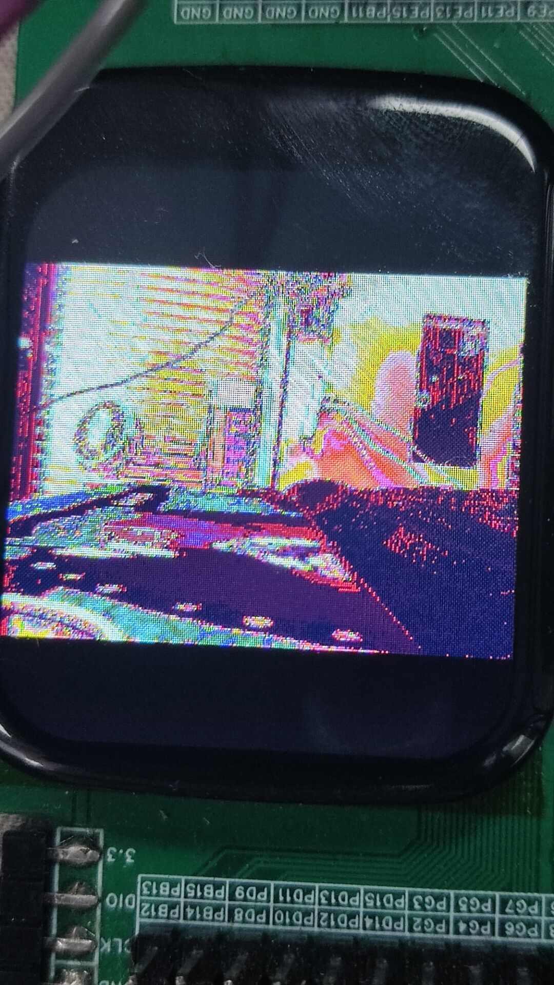

修改0x4300这个寄存器,发现配置为0x6F时,图像大致正常,如下图
只不过是屏幕的颜色格式和摄像头的颜色格式对不上,没有颜色断层了
有没有人遇到过类似的问题?

0x4300=0x6F时的图像看起来没有问题,其实还是有问题的,我把0x6F的图像格式转换成了0x61的格式(这个格式屏幕可以正常显示)
发现还是一样的问题
[C] 纯文本查看 复制代码
//  {g[2:0],b[4:0]}, {r[4:0],g[5:3]}
		for (int i = 0; i < 240*180; i++)
			uint16_t temp = 0;
			uint8_t r = ((img_buf[i] & 0x00F8) >> 3);
			uint8_t g = ((img_buf[i] & 0xE000) >> 13) | ((img_buf[i] & 0x0007) << 3);
			uint8_t b = ((img_buf[i] & 0x1F00) >> 8);
			temp = (r << 11) | (g << 5) | (b);
			img_buf2[i] = temp;
