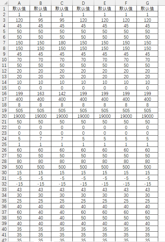

    比如这个表格,想转换成 一个300行 7列的二位数组,有什么好的办法吗?

CSV格式化数据的话,比较方便,就是个文本格式,直接Bin2C小软件转换就行

看不到楼主的图,如果表格里已经排列好了的话,只要插入{列和,列和},列,然后整个纯文本复制到c文件就行

也没看到图,Java/Python写个小程序读Excel,然后整理成C数组并生成.c文本文件即可

楼主想要一次性的还是自动程序,python、matlab都可以做到

如果觉得全自动麻烦的话,可以在Excel插入大括号、逗号列,然后复制/粘贴就行。

在excel中,选中,复制;
在记事本(或其他文本编辑器,比如cudatext)中,粘贴,查找替换空格为逗号,即可。

Excel 拷出来的也可能是 tab
想到另一种:把需要的数据拷贝出来,另存为 csv 文件,自带逗号分隔
