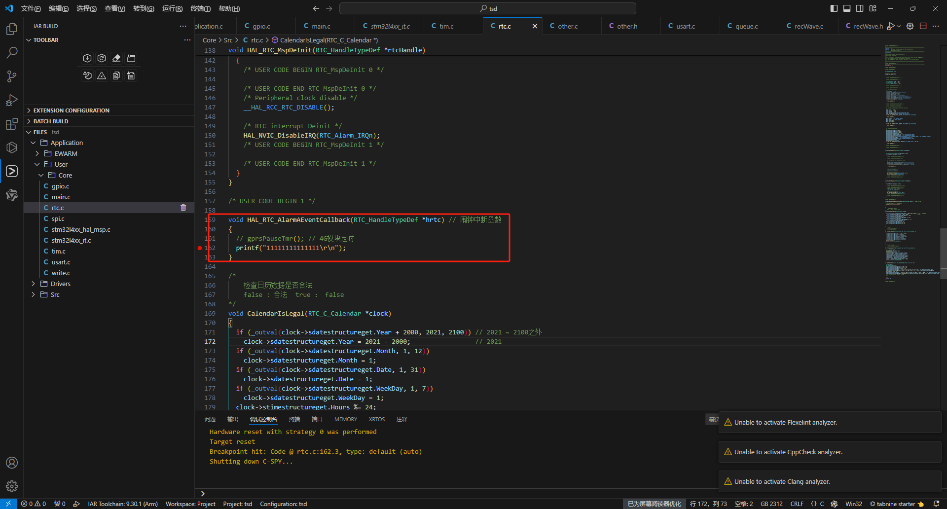

想要使用RTC的秒中断,就是1s进入一次RTC的中断,但是设置完后却是1min中进入一次,什么原因呢?

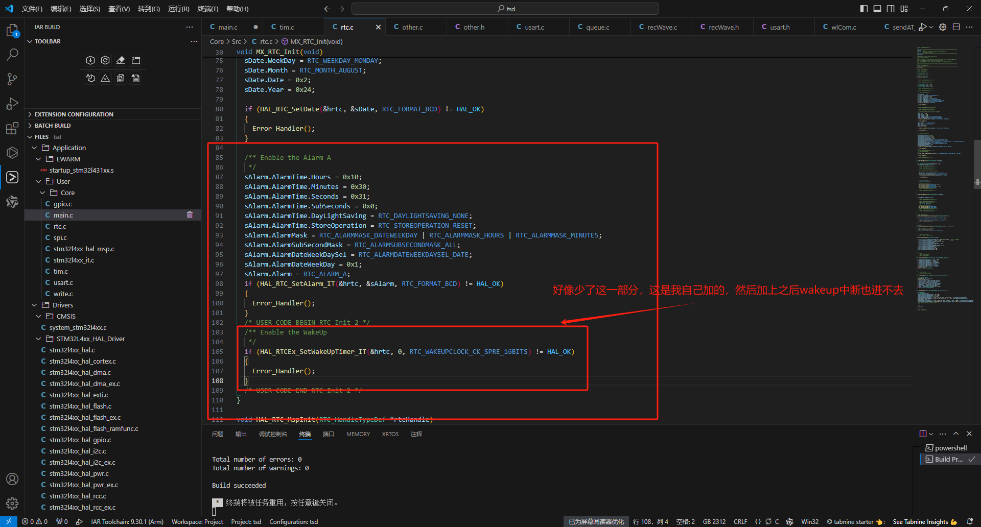

和他设置的差不多的,他是从2:20:00到2:20:30,我是从10:30:30到10:30:31,并且我还发现个问题,使用了wakeup中断,生成的代码好像不全

秒没有屏蔽,所以秒数完全匹配的时候才会触发,也就是一分钟触发一次

你再进入中断后,再次配置一次中断时间就可以了
  void rtc_alarmtime_set(u8 sec) {
  //  swd_printf("%s\r\n",__func__);
    RTC_AlarmTypeDef sAlarm = {0};
    RTC_TimeTypeDef stime = {0};
    /* Get the RTC current Time */
    HAL_RTC_GetTime(&hrtc, &stime, RTC_FORMAT_BCD);
    HAL_RTC_GetAlarm(&hrtc, &sAlarm, RTC_ALARM_A, RTC_FORMAT_BCD);
    __HAL_RTC_ALARMA_DISABLE(&hrtc);
    sAlarm.AlarmTime.Seconds = decimal_bcd_code((bcd_decimal(stime.Seconds) + sec) % 60);
    if (HAL_RTC_SetAlarm_IT(&hrtc, &sAlarm, RTC_FORMAT_BCD) != HAL_OK)
        Error_Handler();
    __HAL_RTC_ALARMA_ENABLE(&hrtc);

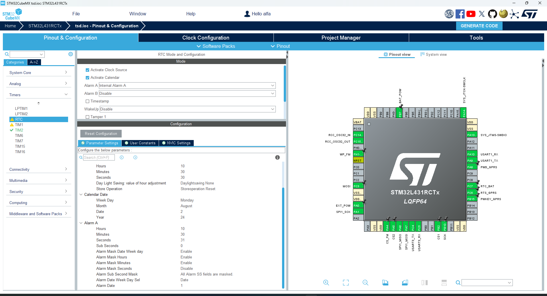

把秒也屏蔽,这样就是任意秒触发
295
304
304
发表于 2024-8-6 16:40:08 | 显示全部楼层
在cubemx里设置就是把alarm mask seconds这里也改成enable

从楼主截图看,配的是1分钟的ALARM
