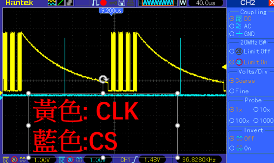

•1 确认cs clk mosi miso 之间的相位(如下图 clk超过cs结束位置),所以要加上延迟

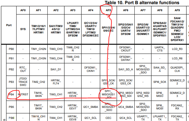

__HAL_RCC_SPIX_CLK_ENABLE();      SPI时钟打开
__HAL_RCC_GPIOX_CLK_ENABLE();   GPIO时钟打开
GPIO_InitStruct.Alternate = GPIO_AFX_SPIX;  引脚复用功能(参考手册如下图)(IDE也会自动配)

另外有一个奇怪的现象想问一下,   SPI CLK没有上拉电阻时CLK是下图这样,但是CS信号左右延迟设大设小这斜波就跟着缩放,
查了一下好像是信号容性有关,可是我是硬件SPI (只有CS是软件控制)照理说CLK这斜波持续时间不是应该固定的吗?怎么会
跟着沿时拉长呢?  CLK没上拉时是下面这样 (加了上拉后就是完美的高电平了 忘记截上拉后的图)

谢谢楼主分享。
实际测试硬件SPI配置内置的上拉还挺重要的,不配置,效果确实略差一些。
