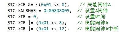

我使用的单片机是STM32L051C8T6,使用RTC的闹钟中断

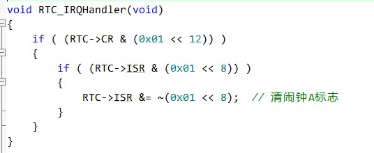

下面这里是中断函数
现在单片机复位,闹钟A中断应该在5秒后触发,
但是现在的情况是,闹钟确实是成功触发了,并且标志位也成功清除了,但是之后就会一直进RTC_IRQHandler这个中断服务函数,不管有没有中断被触发,导致main函数里的其它代码运行不了,无限卡死在了中断里

 楼主| 发表于 2024-8-4 18:41:29 | 显示全部楼层
我找到问题了,不光要清RTC的标志位,还要把ETXI的PR寄存器清了
[C] 纯文本查看 复制代码
EXTI->PR |= EXTI_IMR_IM20;  // EXTI的也要清,不然会一直触发
