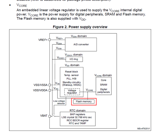

最近公司其他款单片机flash数据被异常修改,导致无法运行。现在公司领导让我们排查其他芯片flash的供电情况。我们使用的单片机是STM32G070RBT6,按芯片说明书,说Vcore给flash供电,flash供电也由VDD提供。现在领导要深究,什么时候是Vcore什么时候是VDD。这个我好像没在说明书里看到,这个具体是怎么一个流程呢?(其实问题核心是,VDD是2.0-3.3V,Vcore是1.2V,假如芯片异常掉电,在高于PDR前操作flash,比如1.8V这样,领导认为这时候flash数据会丢失,搞不清什么时候是VDD供电什么时候是Vcore供电,我没法反驳领导,然后领导就会想出一系列“保驾护航”的操作)
芯片供电说明
芯片供电说明

我的记忆中,Vcore是给内核和一些内部逻辑电路的核心供电的,正常模式不会给Flash供电,应该是低功耗模式的时候才会给Flash供电。

我在网上搜了一下楼主所用的UM,就在你截图的下一页介绍了几种使用Vcore的mode,low-power mode, low-power sleep mode, stop 0 & 1 modes。
