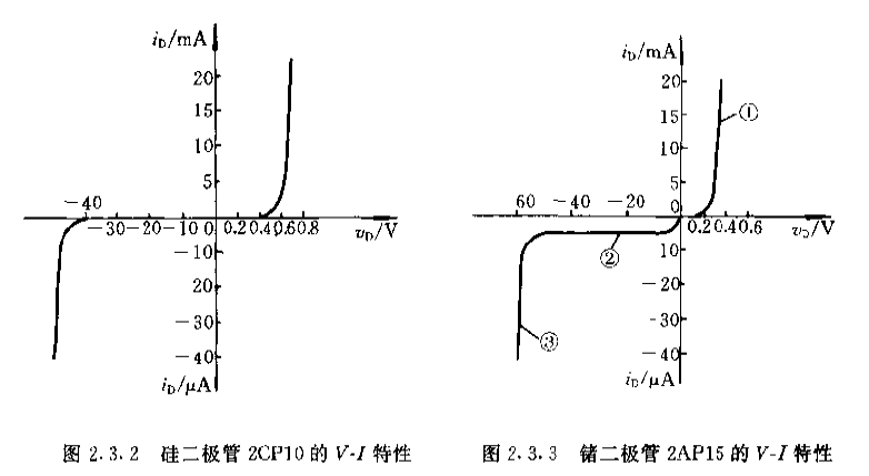

(3)外加正向偏置电压:增强扩散运动,减弱漂移运动,表现为一个很小的电阻
          外加反向偏置电压:增强漂移运动,减弱扩散运行,表现为一个很大的电阻
(4)电击穿:齐纳击穿和雪崩击穿都是可恢复的,稳压管就是利用的这种特性
          热击穿: 热击穿是不可恢复的。
