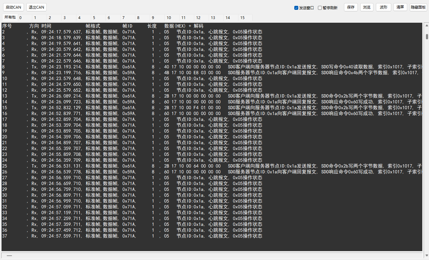

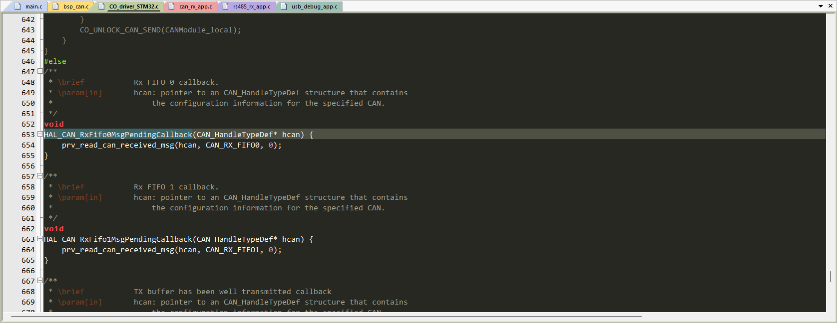

 楼主| 发表于 2024-7-30 13:53:59 | 显示全部楼层
eric2013 发表于 2024-7-30 09:59
1、当前有正常的心跳包发送上来没,就是这个。
1.心跳包是有的,NMT操作也都可以
2.CAN中断接收在CO_drive_STM32.c里面,是canopennode自带的,我没有改
can接收中断
can接收中断
can心跳报文

122007
发表于 2024-7-31 08:52:41 | 显示全部楼层
PHONE888 发表于 2024-7-30 13:53
1.心跳包是有的,NMT操作也都可以
2.CAN中断接收在CO_drive_STM32.c里面,是canopennode自带的,我没有 ...

发表于 2024-8-1 08:48:43 | 显示全部楼层
PHONE888 发表于 2024-7-31 09:25
可以修改心跳时间
那SDO通信没问题,你的应该是PDO通信不行把,如果是PDO,要在05操作状态才可以通信,注意这点。
