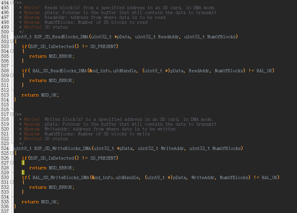

请教下各位大神,捣鼓 h7 sdmmc2接口 时, mdk ac6   优化等级必须是 >= -O3 才可以才可以 ,这是怎么回事呀 ?
优化等级设置为 -O1 时, 打开文件返回 FR_INT_ERR

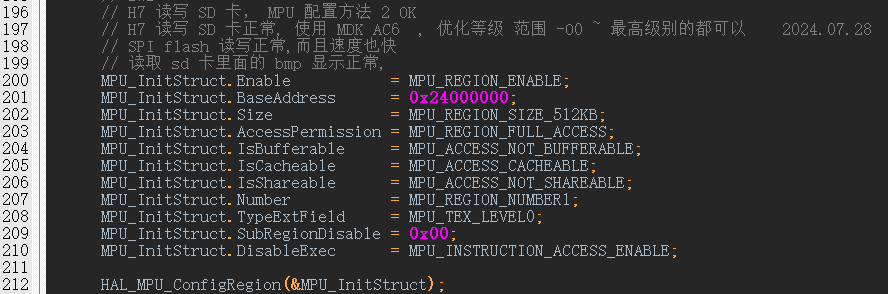

发表于 2024-7-28 09:18:12 | 显示全部楼层
MPU Cache问题处理没,这个一定要处理。
然后就是这个SDMMC_BUS_WIDE_4B可以设置未1B带宽试试。

 楼主| 发表于 2024-7-28 10:01:16 | 显示全部楼层
终于摆平了, 原来确实是 mpu 配置造成的
如下修改后使用 mdk ac6 任意 优化等级都没有问题了
            MPU_InitStruct.Enable           = MPU_REGION_ENABLE;
            MPU_InitStruct.BaseAddress      = 0x24000000;
            MPU_InitStruct.Size             = MPU_REGION_SIZE_512KB;
            MPU_InitStruct.AccessPermission = MPU_REGION_FULL_ACCESS;
            MPU_InitStruct.IsBufferable     = MPU_ACCESS_NOT_BUFFERABLE;     // 貌似关键是需要把这个关闭即可
            MPU_InitStruct.IsCacheable      = MPU_ACCESS_CACHEABLE;
            MPU_InitStruct.IsShareable      = MPU_ACCESS_NOT_SHAREABLE;
            MPU_InitStruct.Number           = MPU_REGION_NUMBER1;
            MPU_InitStruct.TypeExtField     = MPU_TEX_LEVEL0;
            MPU_InitStruct.SubRegionDisable = 0x00;
            MPU_InitStruct.DisableExec      = MPU_INSTRUCTION_ACCESS_ENABLE;
            HAL_MPU_ConfigRegion(&MPU_InitStruct);
124427
发表于 2024-7-29 08:41:56 | 显示全部楼层
解决了就好

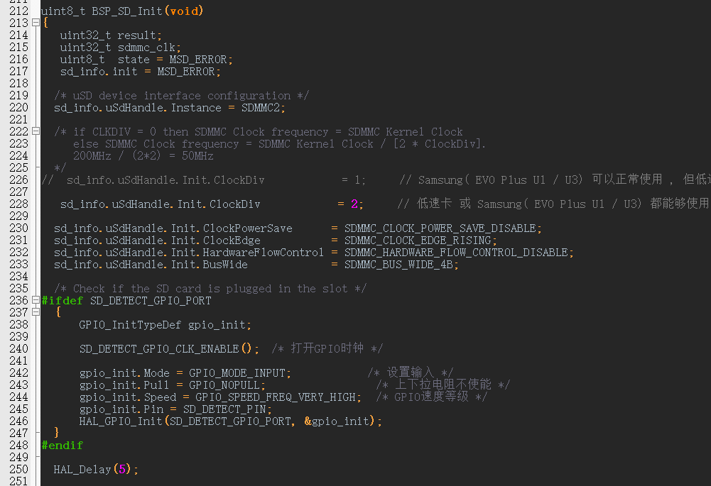

 楼主| 发表于 2024-11-5 18:52:10 | 显示全部楼层
Xiaoyang88 发表于 2024-11-5 17:54
请问,您的程序是从SDMMC1改过去的吗?我最近也在修改SDMMC2,也经常打扰硬汉哥了,可以参考一下您的程序 ...
你现在遇到了什么问题吗 ?
发表于 2024-11-6 18:31:39 | 显示全部楼层
hpdell 发表于 2024-11-5 18:52
你现在遇到了什么问题吗 ?
感谢回复,目前硬件已经调通验证过没有问题了,只是程序目前无法与SD卡之间通信,连基本的CMD信号都无法响应,提示找不到文件系统。也尝试您的MPU配置方式,并没有什么改善
3938
6183
6183

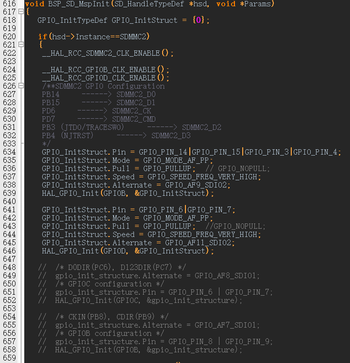

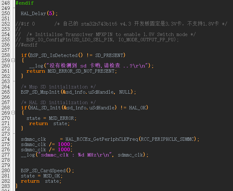

 楼主| 发表于 2024-11-7 10:34:16 | 显示全部楼层
Xiaoyang88 发表于 2024-11-6 18:31
感谢回复,目前硬件已经调通验证过没有问题了,只是程序目前无法与SD卡之间通信,连基本的CMD信号都无法 ...
你好,如下是我的配置,目前工作完全正常哟,希望能够给你参考参考一下哈:
发表于 2024-11-7 11:59:19 | 显示全部楼层
感谢用心回复呦,请问您有没有链接文件系统呢,感谢您提供了一个新的思路,我一直使用的是硬汉哥采用的CMSIS_Driver方式配置SD和以及FlashFS文件系统,我可以使用HAL库进行配置并链接文件系统进行测试,不知道您是否方便分享一下相关的配置文件呢,便于加载进工程进行测试,感谢。
3938
6183
6183
