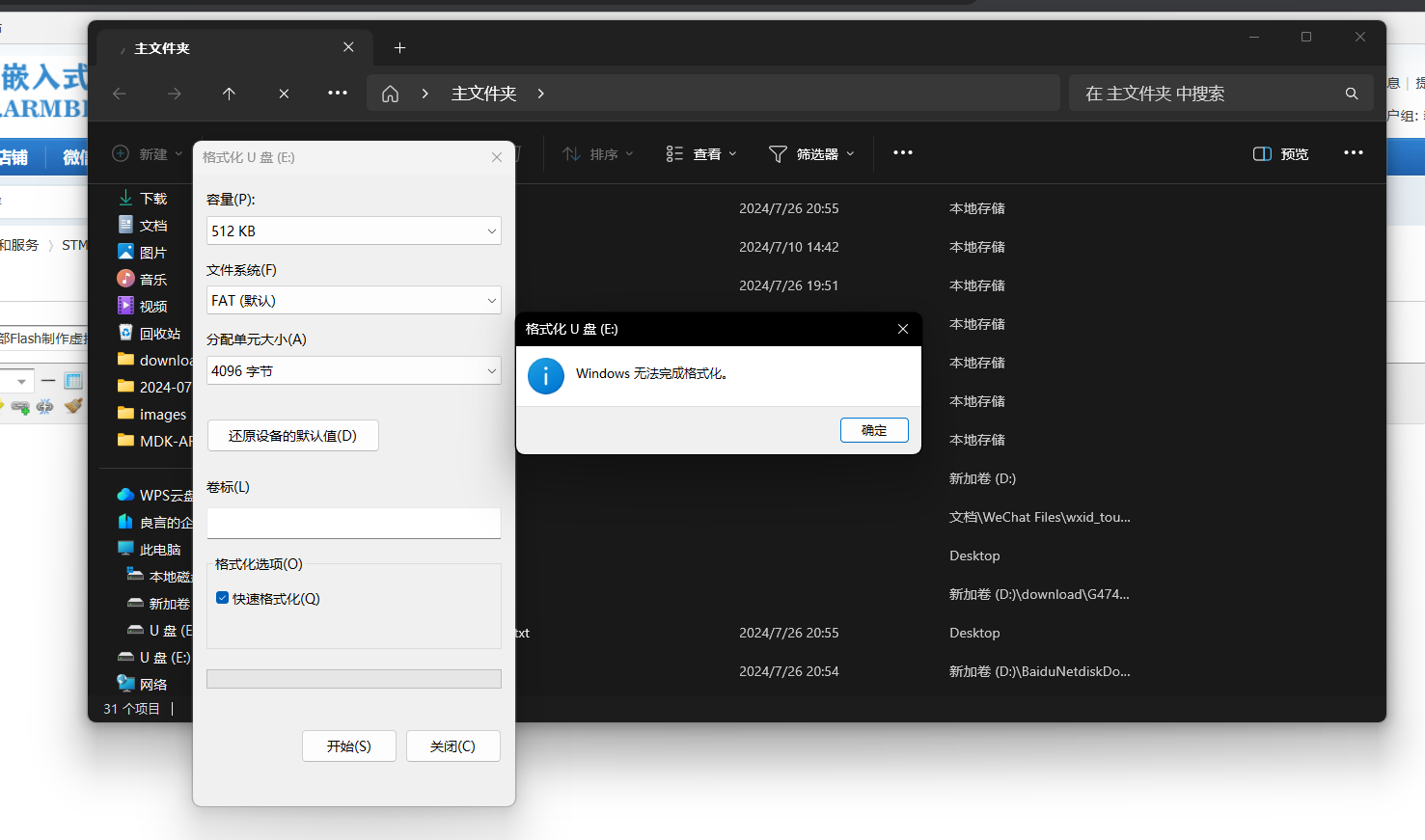

参考例程STM32使用片内FLASH制作小U盘(STM32+FLASH+MSC)_stm32内部flash模拟u盘-CSDN博客

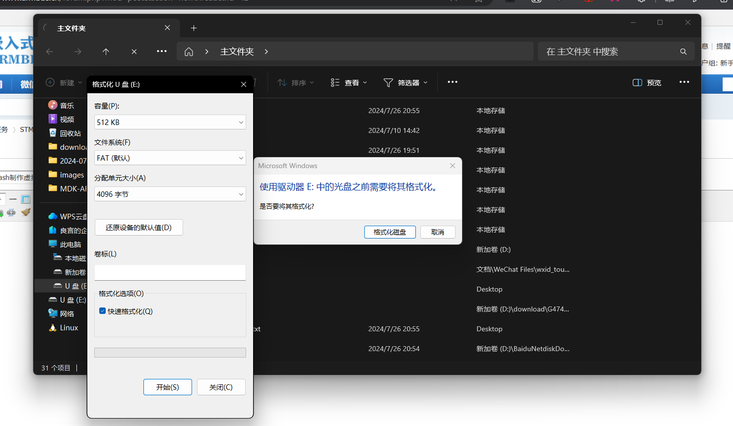

按着参考的例程,可以识别到虚拟u盘,但是无法格式化 2000.zip (23.31 MB, 下载次数: 4)
屏幕截图 2024-07-26 205907.png 屏幕截图 2024-07-26 205928.png 屏幕截图 2024-07-26 210007.png 屏幕截图 2024-07-26 210018.png 45 屏幕截图 2024-07-26 210146.png

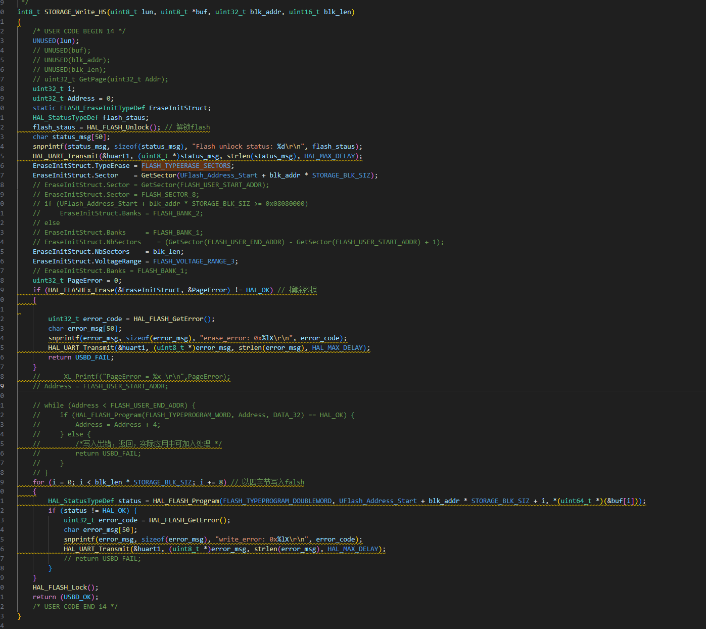

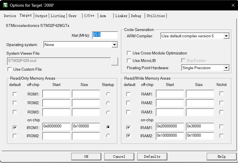

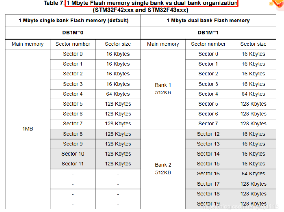

在STORAGE_Write_HS函数中打断点到 return USBD_FAIL;发现程序在格式化时会跳转到这里,我想要将0x8080000为开始制作512kb的虚拟内存,扇区8~11

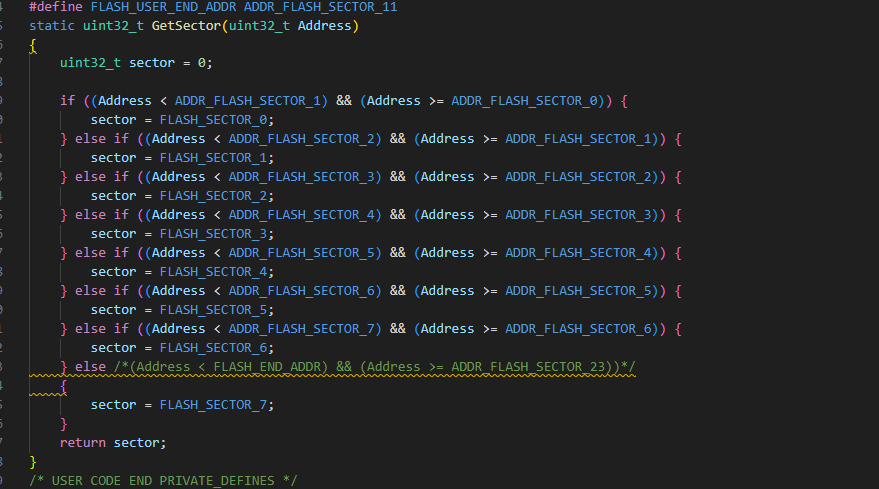

 楼主| 发表于 2024-7-28 10:39:53 | 显示全部楼层
好像是STORAGE_Write_HS中格式化出了问题,原因是无法访问这个地址,但是我的地址也无误呀,这个是内部Flash没有解锁嘛?这个F429IGT6默认是一个bank 12个扇区 我想用后面四个扇区 512kb作为虚拟u盘

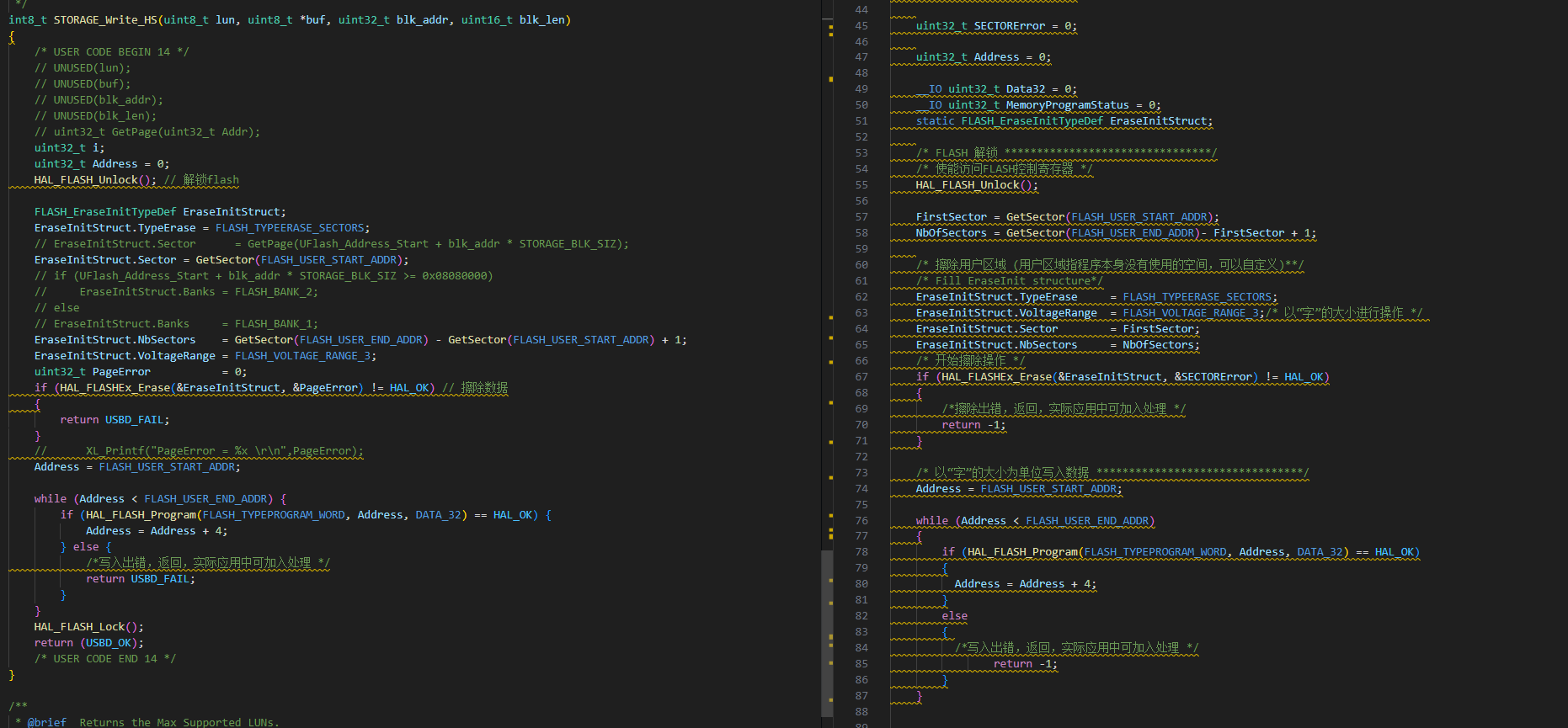

 楼主| 发表于 2024-7-28 10:41:27 | 显示全部楼层

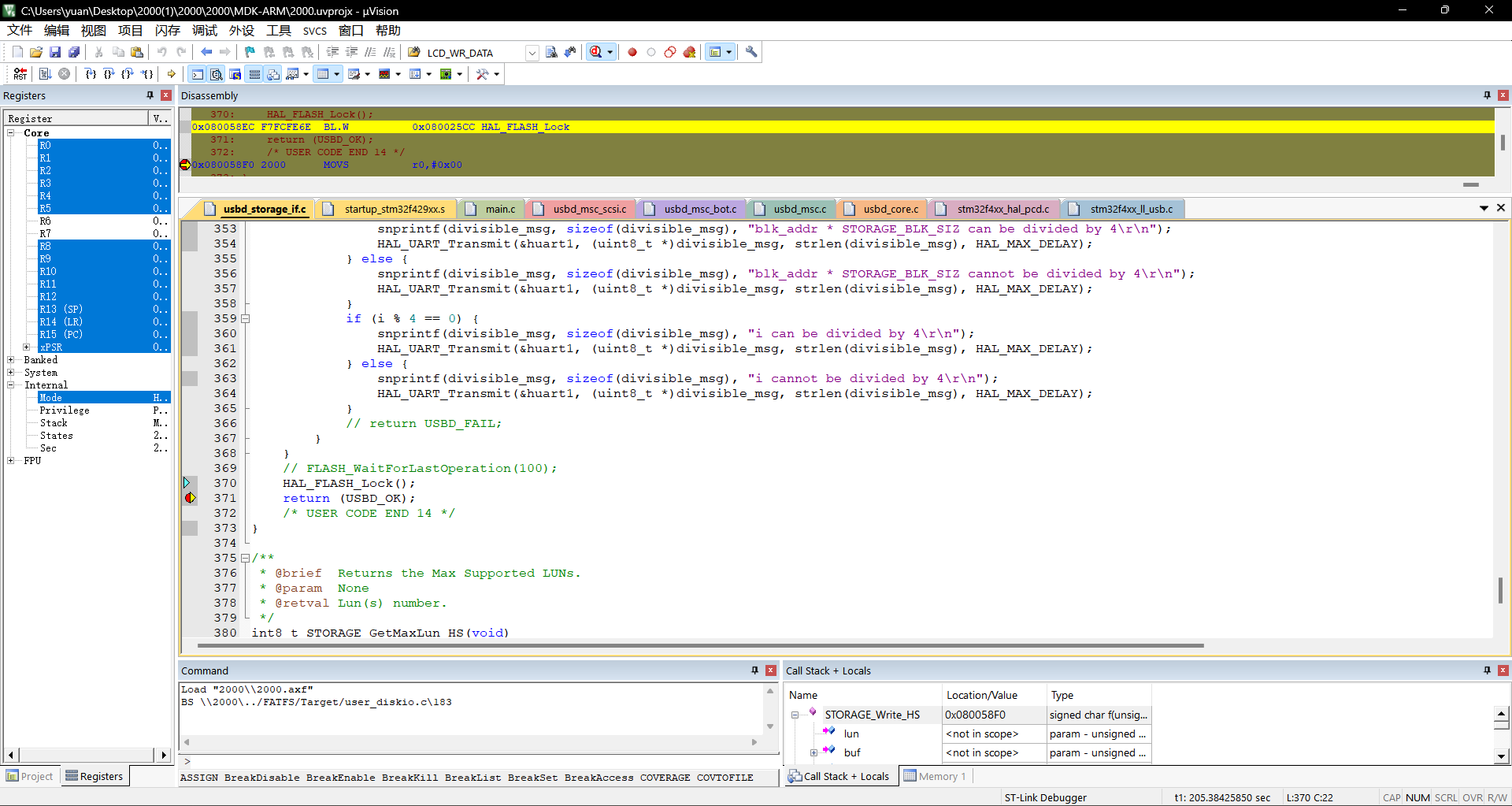

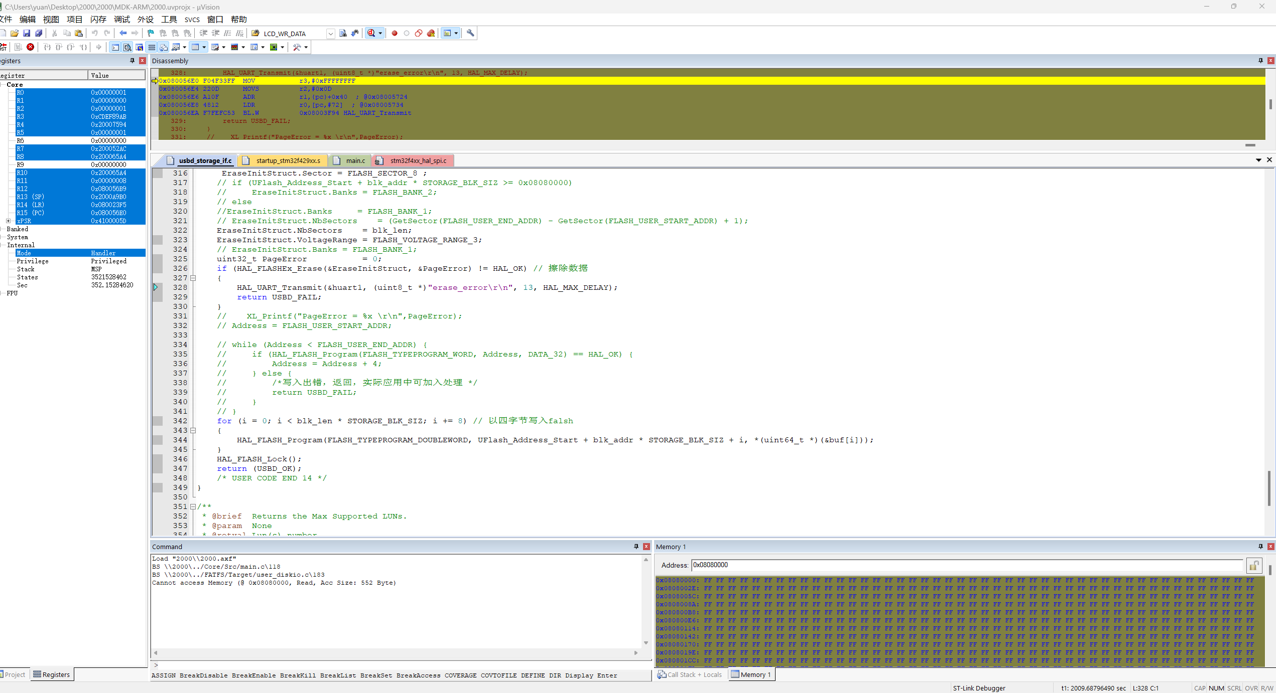

这个是调试情况,会跳转到擦拭失败

这部分看着没什么问题。

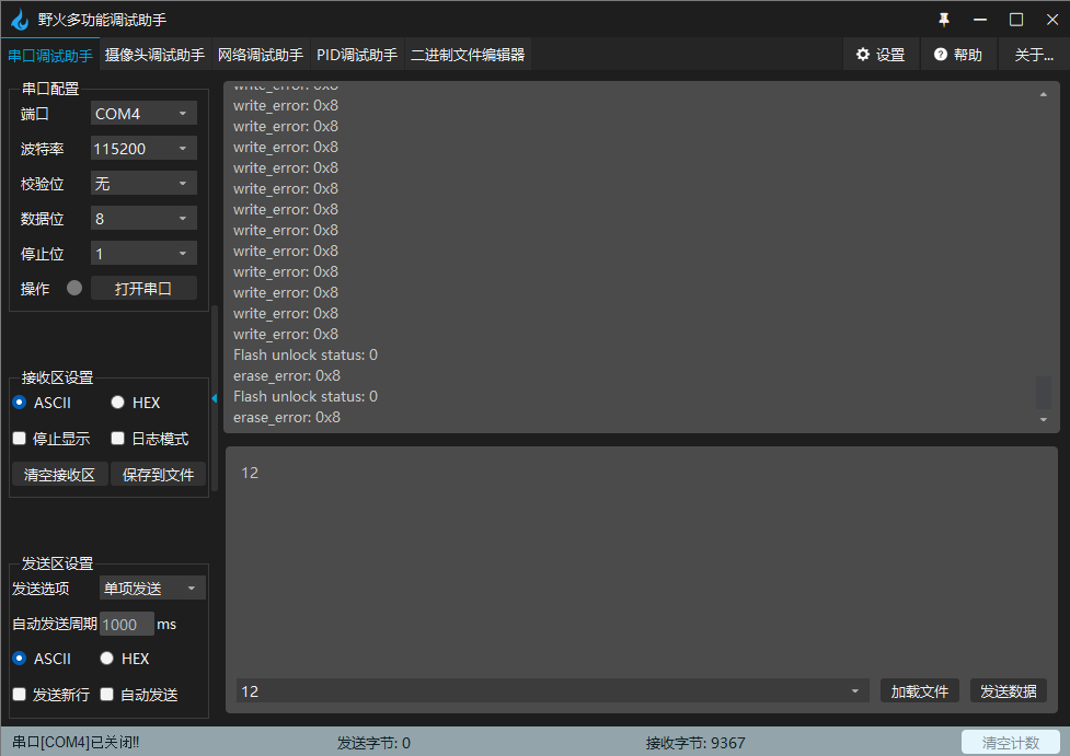

 楼主| 发表于 2024-7-29 23:05:52 | 显示全部楼层

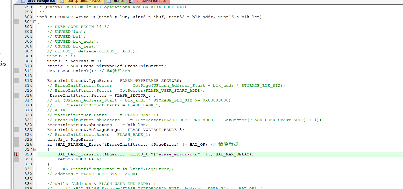

屏幕截图 2024-07-29 230302.png 在main里面可以正常擦除,但是在这个U盘擦除函数中无法擦除,有人知道为什么嘛?可带价求问

看不出来有什么问题了,你再多试试。

 楼主| 发表于 2024-7-30 15:05:32 | 显示全部楼层
, 微信图片_20240731000622.png 微信图片_20240731000627.png 我发现第一次格式化的时候擦除是正常的,但是在HAL FLASH PTOBNAM中会出错,想问一下硬汉哥,这个问题是否是跟内部flash小u盘不能格式化 - USB - 硬汉嵌入式论坛 - Powered by Discuz! (armbbs.cn)这个老哥的问题一样,但是我没有看懂他的这个解决方法是什么意思

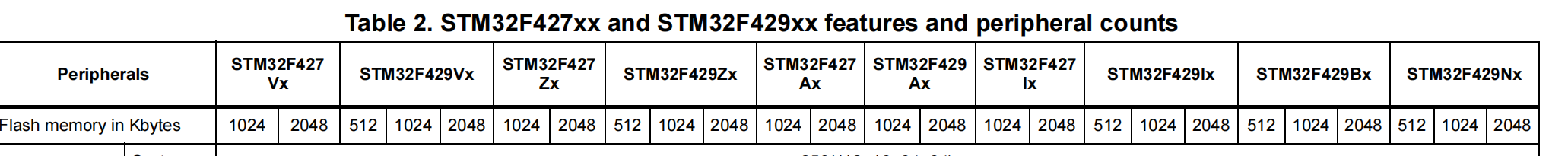

 楼主| 发表于 2024-7-31 23:27:48 | 显示全部楼层
eric2013 发表于 2024-7-31 08:49
分享stm32片内flash模拟U盘,拖拽升级boot程序
https://forum.anfulai.cn/forum.php?mod=viewthread&tid=12 ...
Snipaste_2024-07-31_23-22-01.png Snipaste_2024-07-31_23-22-49.png Snipaste_2024-07-31_23-22-17.png
之前的写入函数错误是因为
MSC_MEDIA_PACKET (Media I/O buffer Size)
这个cuebmx的定义部分是4096不符合数据手册中的范围,现在的写入函数已经是无误的了,但是还是无法正确格式化虚拟u盘,这个是为什么呢?

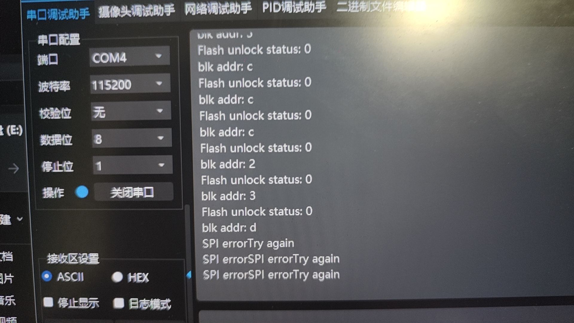

 楼主| 发表于 2024-8-2 09:11:23 | 显示全部楼层
eric2013 发表于 2024-8-2 00:53
别的地方暂时想不到了。
我发现在执行初始化的时候blk_addr会从 0 1 2 3 4 5 6 7 8 9 a再到0 1,这样执行12次然后格式化识别,但是在单步调试的时候,blk_addr能到 c d但是是乱的 微信图片_20240802091002.jpg
