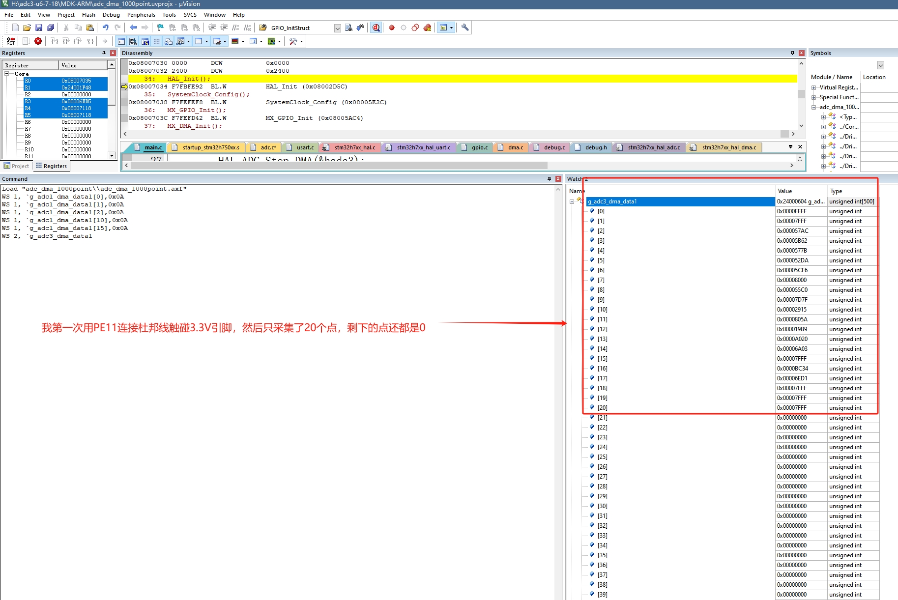

1.我在keil仿真里面看了一下ADC采集的数据,如果我设置为上升沿外部触发,一下子采集500个点,但是我用杜邦线连接PE11(adc外部触发的一个事件引脚)触碰3.3V的引脚的时候,一次只会采集几个点,这是为啥?

我觉得你的设计还是有问题,你这个还是上个帖子的问题吧,而且你这个触发是关联了外部中断的,这样发,触发后就会启动转换的。
不需要你在中断里面再调用HAL_ADC_Start_DMA来启动。初始化完毕ADC,直接调用这个函数就行,另外注意,你确认下,这个外部触发时触发一次,DMA连续转换一轮,还是触发一次转换一次,这个非常重要
