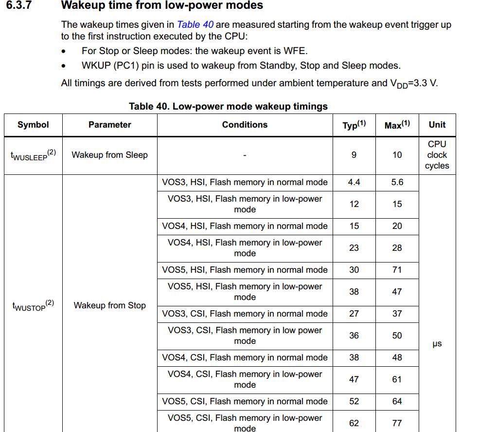

H7这个唤醒时间怎么测量,微妙也太小了,手上有逻辑分析仪

可以测芯片的电流,看电流波形
发表于 2024-7-25 11:29:20 | 显示全部楼层
用外部中断唤醒方式,中断里面再加给IO翻转,这样测试两个脉冲间隔如何。
