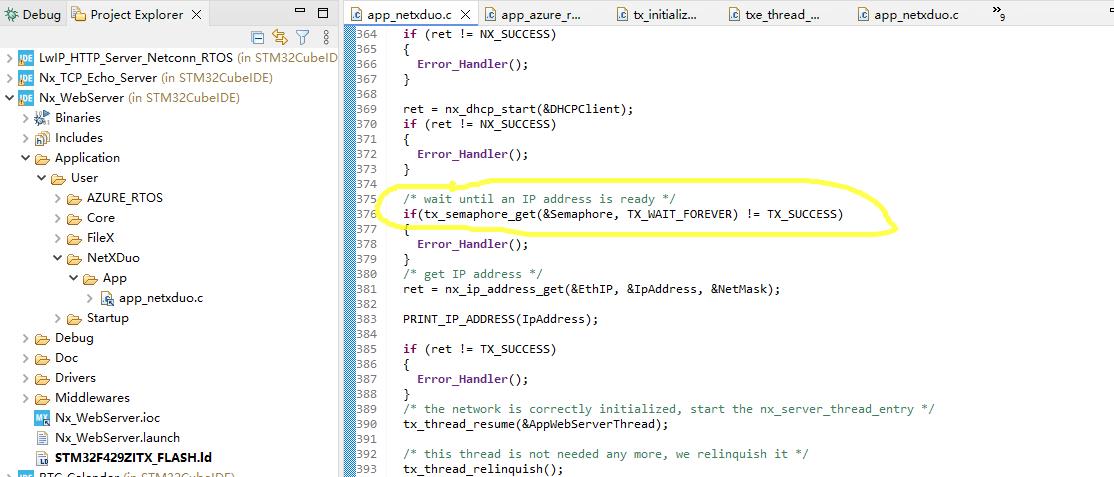

发表于 2025-8-9 13:03:07 | 显示全部楼层
岁月信仰 发表于 2024-9-24 10:25
还是不 8720  用了两个开发板测.还是DH不到IP
我用官网的429ZI nucleo板子测试官网历程,卡在等待DHCP开始之后,IP地址配置,一头雾水
124630
发表于 2025-8-11 09:55:36 | 显示全部楼层
使用静态IP,你的测试环境成功了没
53
68
68
发表于 2025-8-11 10:53:51 | 显示全部楼层
eric2013 发表于 2025-8-11 09:55
使用静态IP,你的测试环境成功了没
成功了,把Nx_TCP_Echo_Server那个项目的app_netxduo.c文件里的nx_dhcp_start(&DHCPClient);和后面的if语句注释了,添加了静态IP创建函数就能ping通了,向端口发送数据也有回显了
124630
发表于 2025-8-11 15:41:35 | 显示全部楼层
查询无结果 发表于 2025-8-11 10:53
成功了,把Nx_TCP_Echo_Server那个项目的app_netxduo.c文件里的nx_dhcp_start(&DHCPClient);和后面的if语 ...
这样的话,DHCP应该也没问问题的,注意要接到能获取IP的路由器或者交换机上测试,电脑也接到这个路由器或者交换机下
