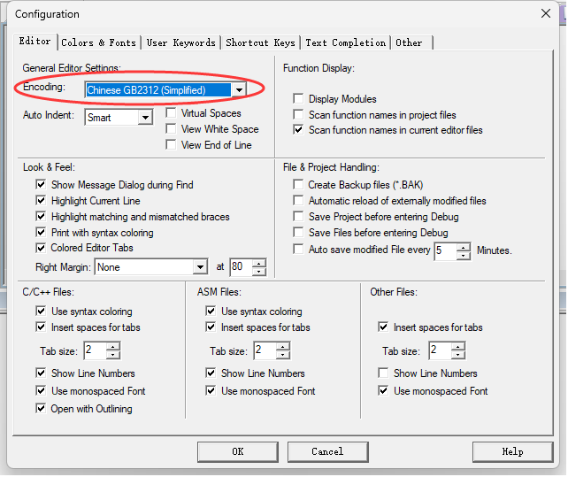

MDK这里编码是应该用GB2312还是UTF8 有什么区别么
目前的配置是GB2312的,按照之前去配置的。
Cubemx生成代码,然后keil打开 vscode去码代码。
关键vscode我因为还有在写别的例如arduino之类的都是配置的默认utf8,只能在keil项目下面settings.json单独配置"files.encoding": "gb2312"
所以想问下这里能不能用utf8的?
