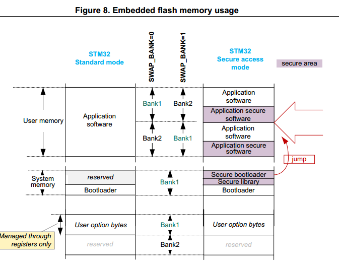

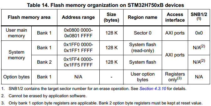

刚好在看数据手册,给你粘贴点。
应该是bootloader程序在system memory里面,然后跳到User main memory(0x08000000)那里开始用户程序。
手册说更多STM32 bootloader信息,参考AN2606 “STM32 microcontroller system memory boot mode”
STM32H750flash结构
STM32H750flash结构
fash使用
fash使用

感谢回复。我觉得系统存储器这里储存的应该就是厂家烧录好的bootloader代码,如果选择从这里启动就会执行isp更新程序。但是系统上电运行程序应该是直接从flash启动,那样应该没有用到这个bootloader代码吧,而是一个“引导程序”,只是这个引导程序又是什么东西,是不是我们在程序工程能看见的启动文件呢?

系统存储器里的代码是出厂就固定的,一般是读不出来的,这部分的代码是根据芯片boot脚状态以及选项字确定是否进入isp模式或者其他模式,并不是你说的直接从flash启动。确定是flash启动后,从0x08000000开始读和执行程序,这部分应该是芯片完成的。st的这个startup文件里面只是确定堆栈大小,中断向量之类的,完成进入main之前的初始化工作,这个用c文件也是可以写的,你进仿真是可以在这段程序里调试的。
