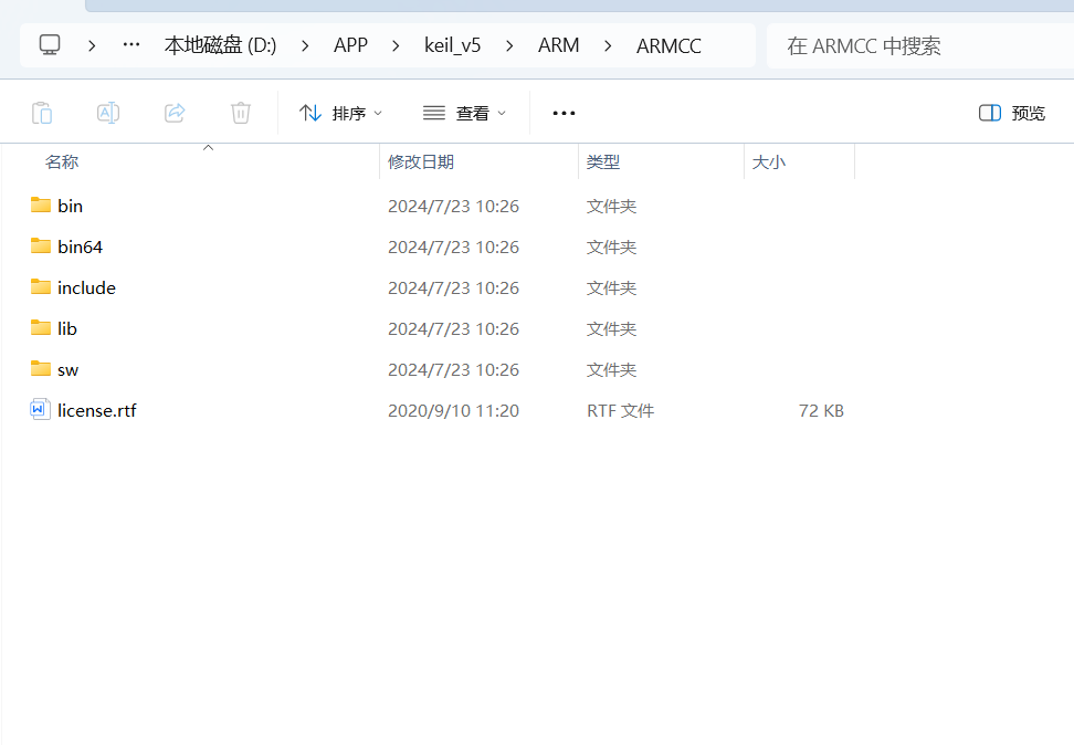

在网上找的AC5安装包安装过程没有出错,安装到ARM下一个新建文件夹里面,keil里面弄完之后编译会报这个错误
*** Error: The configured compiler version '5.06 update 7 (build 960)' does not support the selected User Based Licensing technology.

 楼主| 发表于 2024-7-23 10:16:37 | 显示全部楼层
eric2013 发表于 2024-7-23 10:10
安装到MDK5.X安装目录的keil_v5/arm路径
安装位置没有问题

 楼主| 发表于 2024-7-23 10:28:47 | 显示全部楼层
地址应该没有错吧
