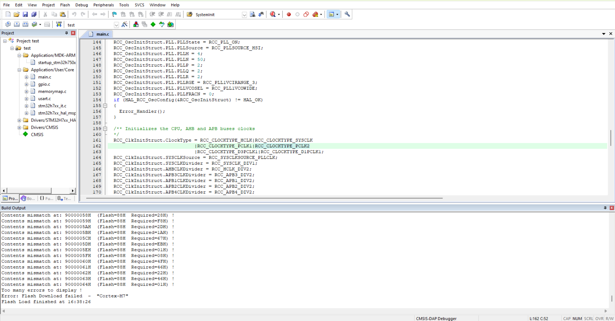

如图:
在验证时,显示我片外所有位都是88H,请问出现这种问题是什么原因?

这是你的算法文件可能有问题。

这个下载算法我也是看着您的教程写的,里面好像没有关于验证的函数,我有点不能理解他是怎么进行的验证过程,以及为什么会读出来88H,我在使用QSPI单独读片外flash时都是FFH

没有校验函数,会使用总线方式读取,我的那个算法文件里面,擦除和编程结束后,都会设置成内存映射模式。
