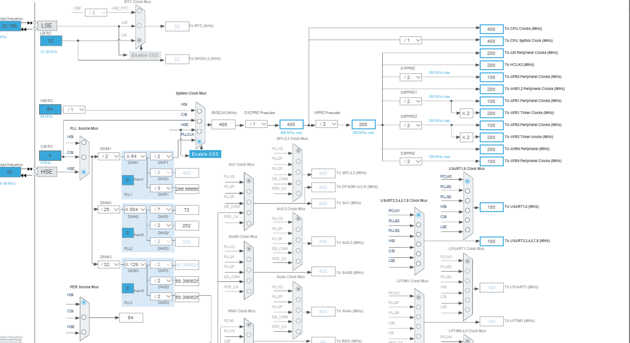

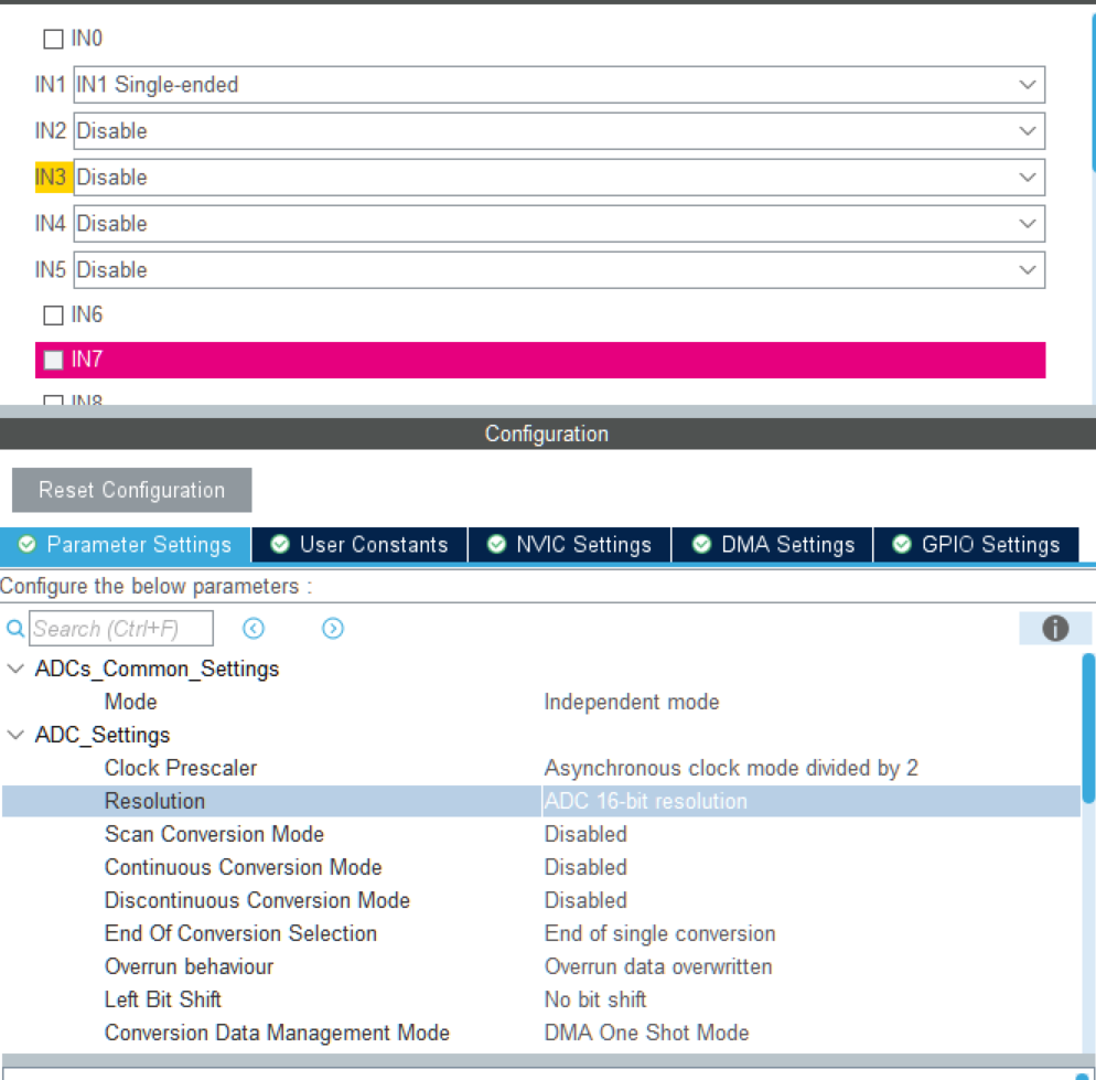

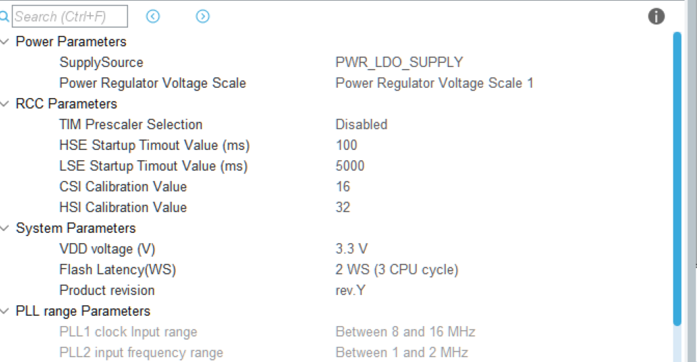

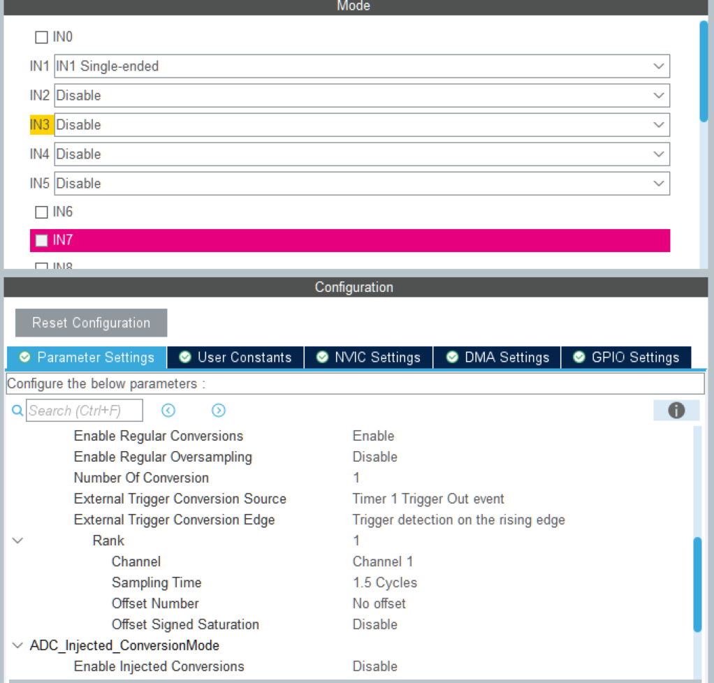

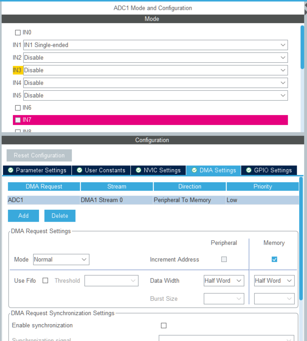

使用的是H750XBH6,CUBEMX配置的,定时器配置的频率是1Mhz,理应来说采集10Khz的正弦波应该采集到100个周期,但实际的话只有10个周期,不知道啥原因,求大佬帮帮孩子
时钟配置

ADC配置
Screenshot 2024-07-20 173408.png Screenshot 2024-07-20 173422.png Screenshot 2024-07-20 173434.png

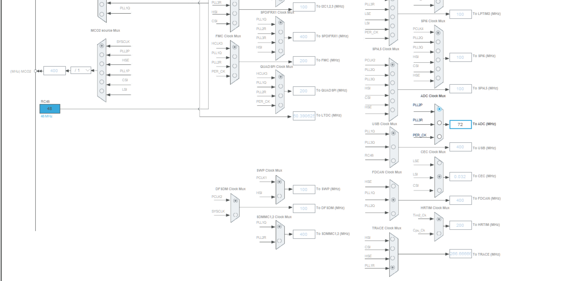

时钟树配置

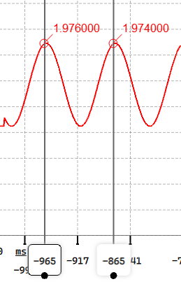

我一次采1024个点,采完后通过串口打印,从点数可以看出100个点左右表示的是10khz的正弦波一个周期

发表于 2024-7-21 10:16:21 | 显示全部楼层
1MHz采集10KHz,每个周期采集到100个点,没毛病。

谢谢站长,之前算的方式有问题

串口助手 VOFA+
