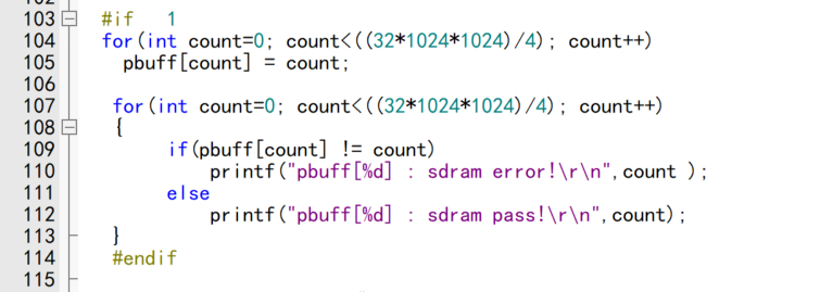

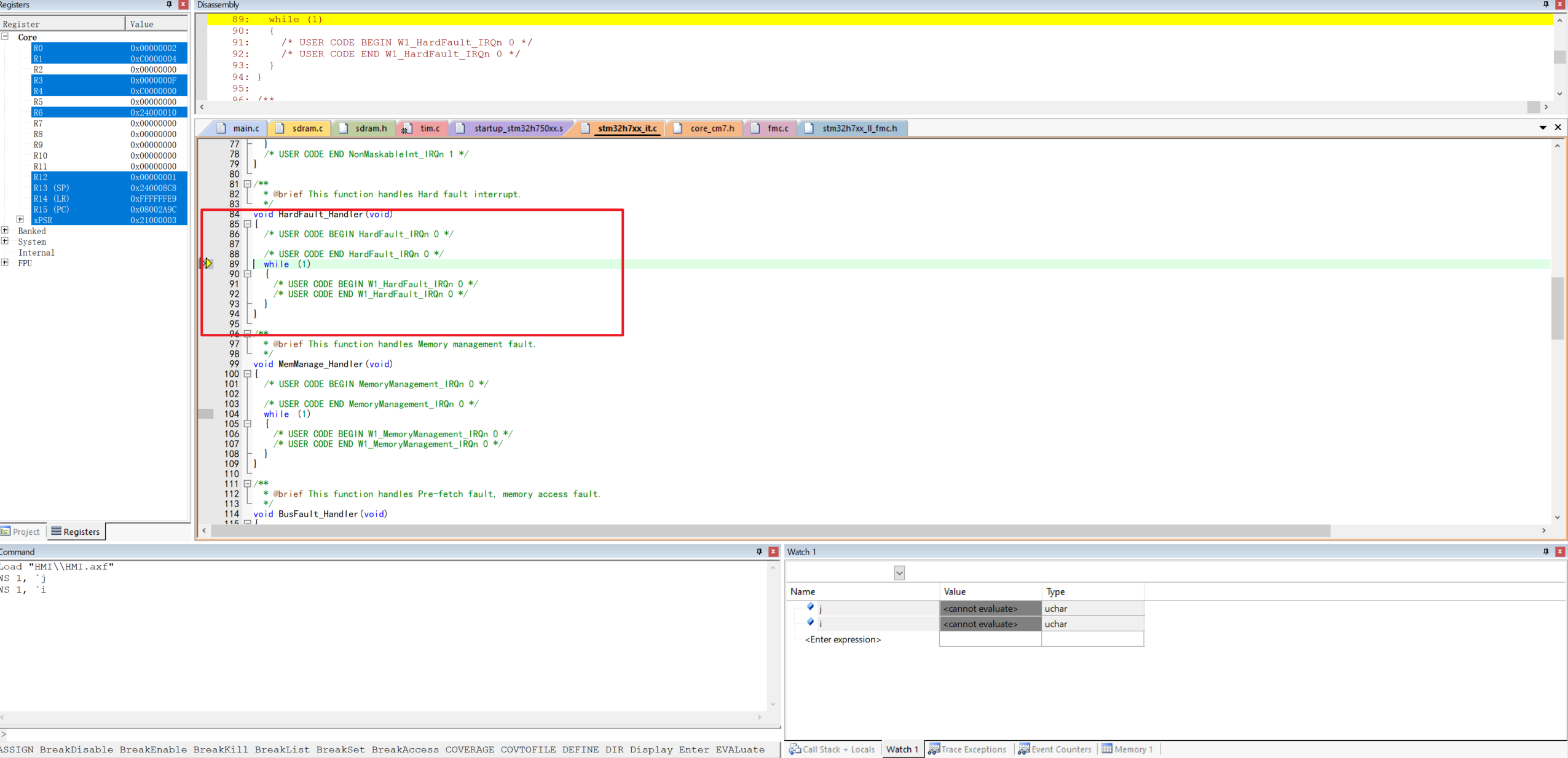

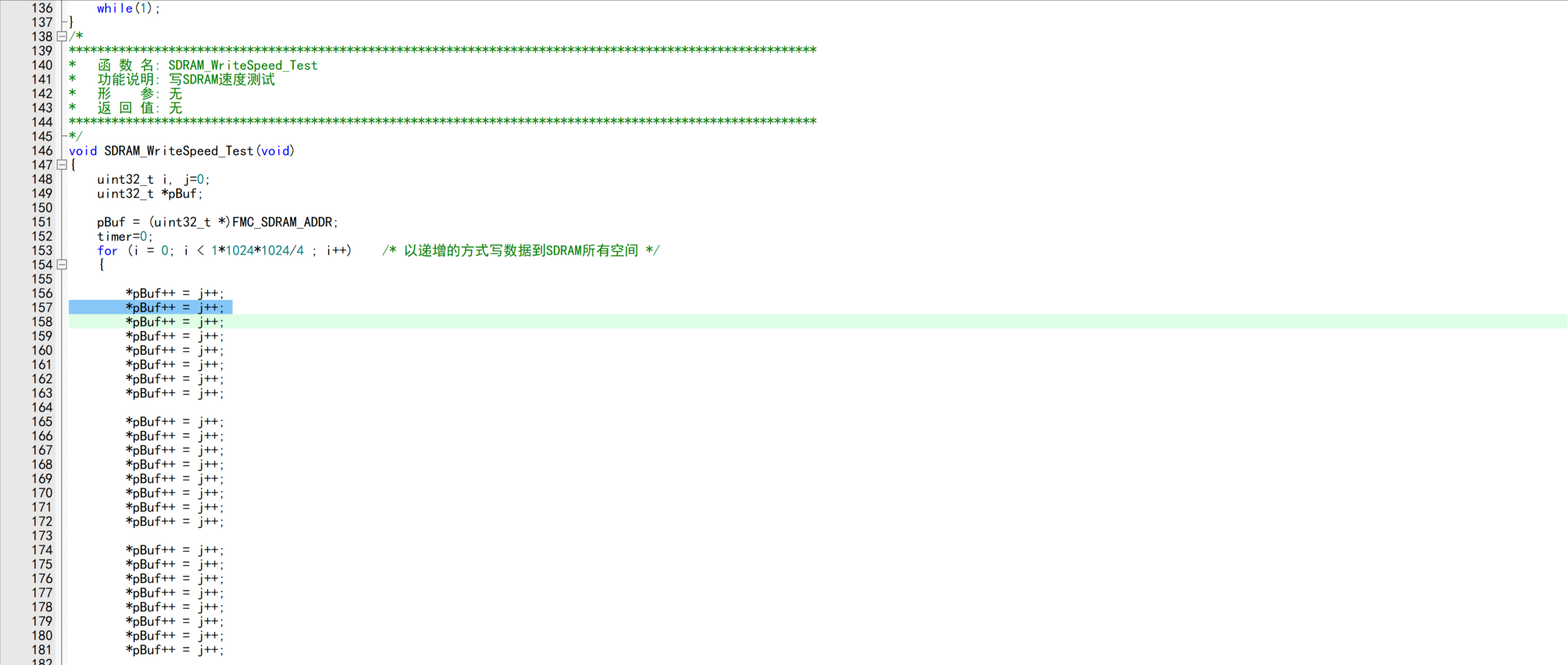

请教一下大家,程序运行到for循坏就崩了,不知道什么问题,SDRAM使用数组写入读取是正常的
程序崩溃
程序崩溃
数组写入读取正常
数组写入读取正常

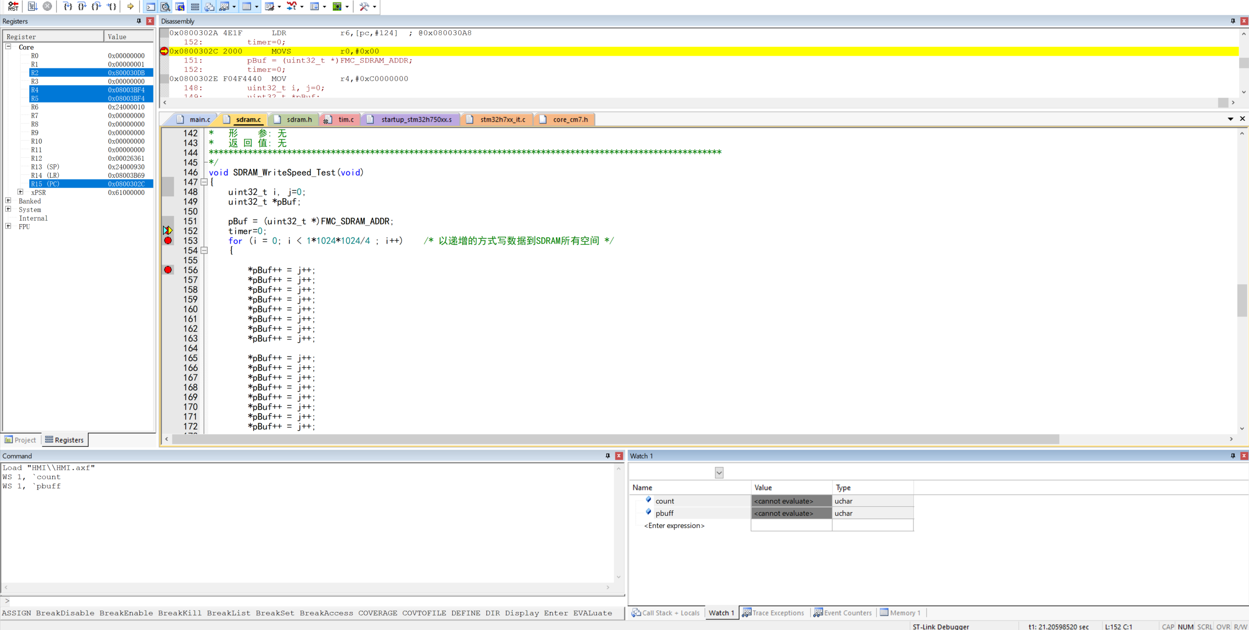

发表于 2024-7-21 10:09:13 | 显示全部楼层
前面的那个for循环,看看是运行到什么位置的时候出错了。把i设置成全局变量,进入硬件异常后,看看i是多少。

 楼主| 发表于 2024-7-22 15:26:44 | 显示全部楼层
eric2013 发表于 2024-7-21 10:09
前面的那个for循环,看看是运行到什么位置的时候出错了。把i设置成全局变量,进入硬件异常后,看看i是多少 ...
谢谢硬汉哥,找到原因了,注释了sdram初始化引起的
