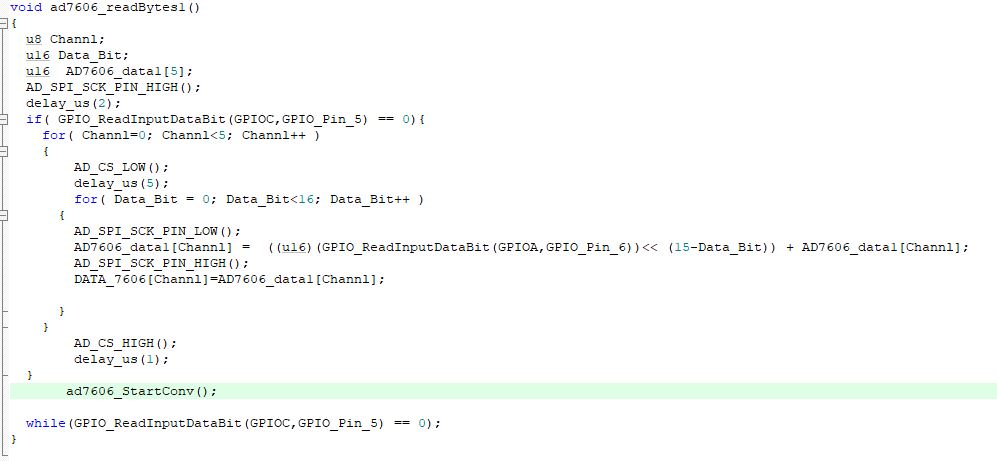

请问一下这段代码时先给数组赋值再进行转换,那么数组的值时本次采集到的还是上一次采集到的
 楼主| 发表于 2024-7-20 11:34:44 | 显示全部楼层
补上图片。。。。

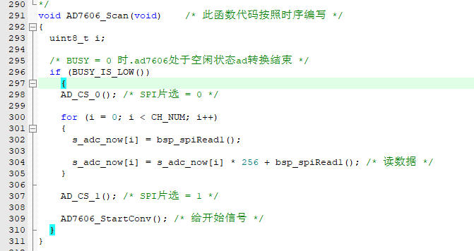

发表于 2024-7-21 10:21:21 | 显示全部楼层
前面如果给了开始启动转换信号就是本次的,如果没给就上次的。
 楼主| 发表于 2024-7-25 10:52:24 | 显示全部楼层
ad7606_StartConv();  是直接把这个函数加在AD7606_Scan()调用的前面就行了吗
发表于 2024-7-25 11:49:36 | 显示全部楼层
可以的。
