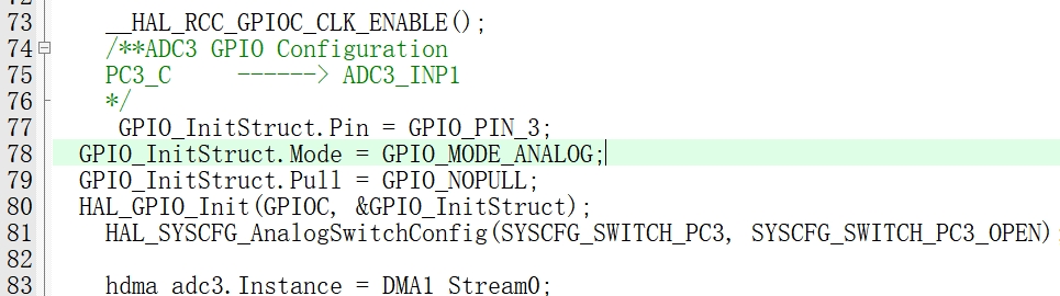

就是我发现一个问题!为什么我用cubemx生成的代码总是缺少ADC的GPIO的采集IO口的配置,这一段需要我手动添加。

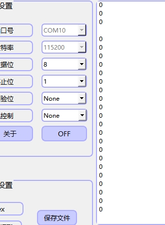

然后第二个问题就是我自己手动用PE11引脚给他触发一个高电平的时候打印出来的ADC的值都是0是怎么回事呢?我去仿真里面看好像根本就采集不到数据
