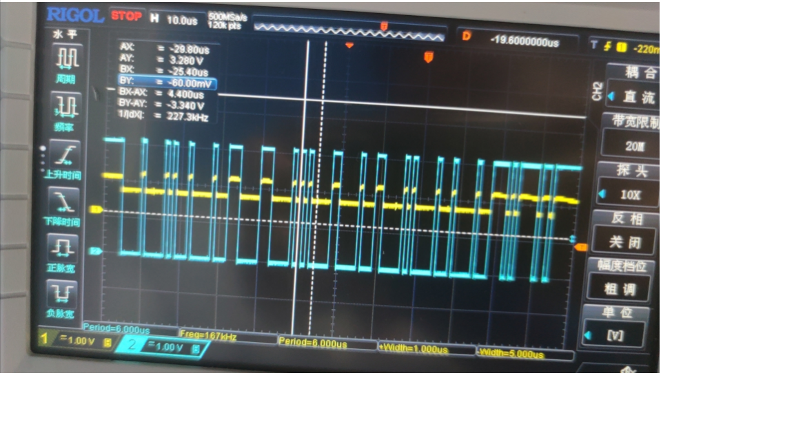

 楼主| 发表于 2024-7-18 17:21:42 | 显示全部楼层
黄色是测试canh和canl,蓝色的就是直接测量can_tx
还以一份逻辑分析仪的图,想求助大佬,我canh和canl的压差1v不到,导致上位机接收不到can信号

 楼主| 发表于 2024-7-18 17:21:59 | 显示全部楼层
波特率是1m

 楼主| 发表于 2024-7-18 17:22:41 | 显示全部楼层
接收器是sit1050,看过可以支持1m的速率

发表于 2024-7-19 08:46:52 | 显示全部楼层
终端电阻别省略,另外你的电路是什么样的。
正常的波形应该是这样的。

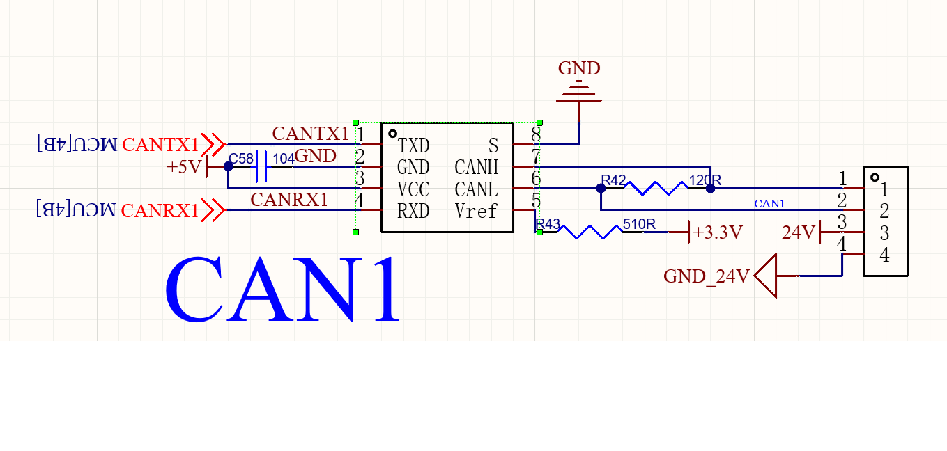

 楼主| 发表于 2024-7-19 08:55:11 | 显示全部楼层
附带一下我的can部分原理图,之前发送附件好像没成功

 楼主| 发表于 2024-7-19 09:03:46 | 显示全部楼层
这是can部分的原理图

 楼主| 发表于 2024-7-19 09:06:38 | 显示全部楼层
这是can部分的原理图

 楼主| 发表于 2024-7-19 09:12:32 | 显示全部楼层
正常的波形应该是这样的。
can的原理图部分

发表于 2024-7-19 14:07:39 | 显示全部楼层
看起来原理图没问题,上位机侧加终端电阻了吗

发表于 2024-7-20 09:06:48 | 显示全部楼层
看着也没问题,你这个是组网测试,不是仅一个CAN节点接到示波器上测试的吧,至少两个节点来测试波形。

 楼主| 发表于 2024-7-24 15:40:12 | 显示全部楼层
感谢大家帮助,当时一直使用jlink测试然后万用表测量can收发器发现电压太低没工作,外接一个数字电源供电就可以正常使用了
