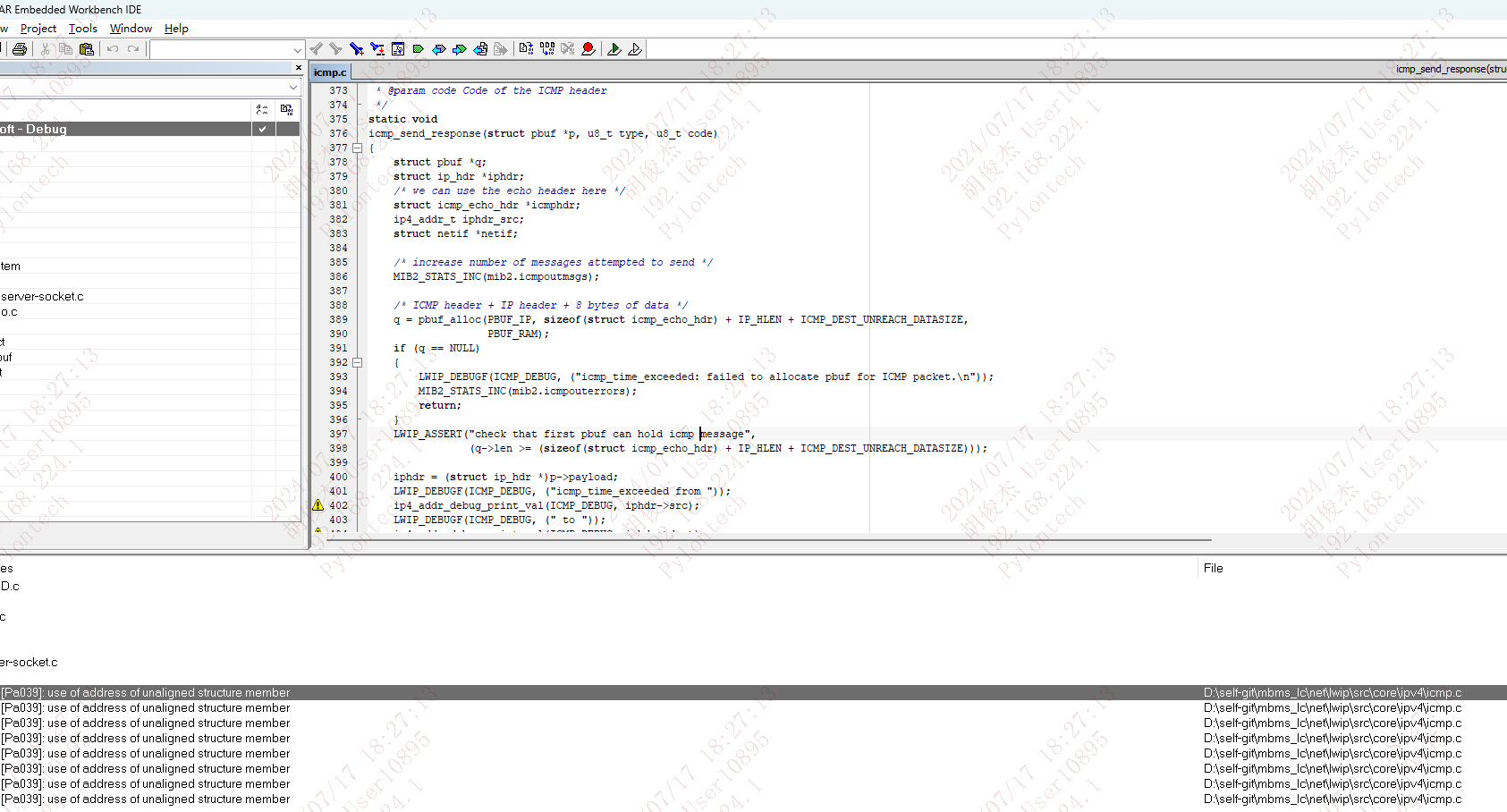

,如上图。  对齐问题,库代码不敢随便修改。
请教各位老师,有没有遇到过类似问题。  如何解?

源码警告不用管。

把Pa039加入iar的警告忽略中即可
