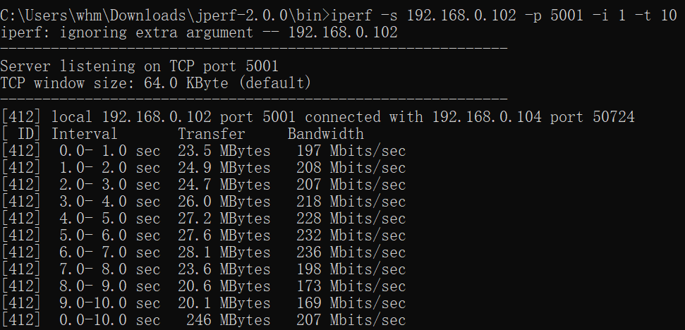

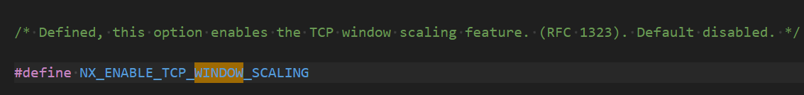

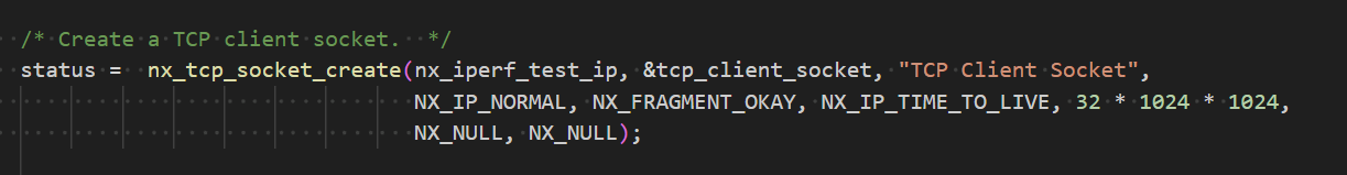

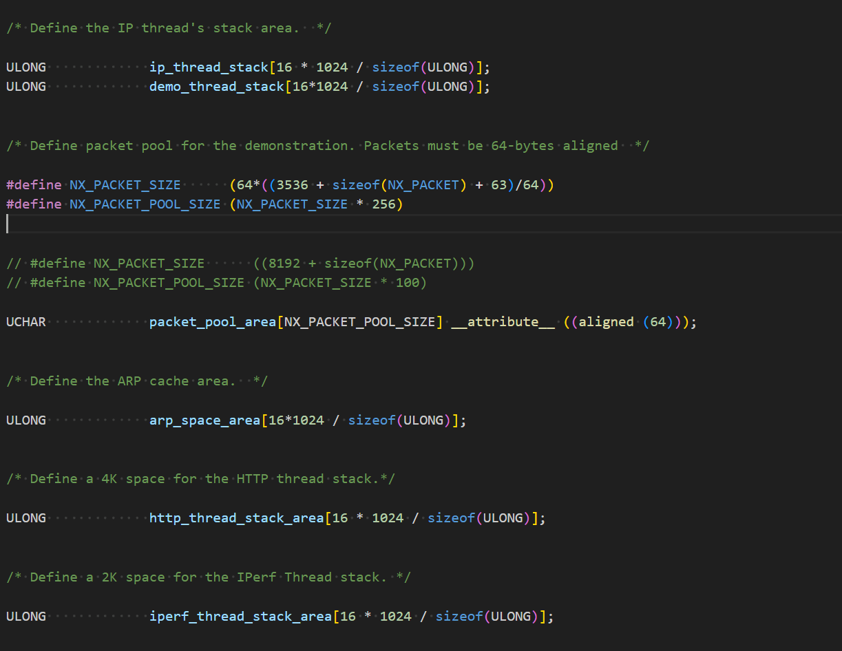

窗口大小已经开到32M,定义的各种缓冲也开到16K了,还有其他要设置的吗

提升空间很大,把所有宏定义配置项都看下,看看那个可以提升速度。
