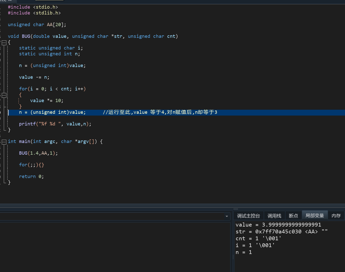

void BUG(double value, unsigned char *str, unsigned char cnt)
    static unsigned char i;
    static unsigned int n;
    n = (unsigned int)value;
    value -= n;
    for(i = 0; i < cnt; i++)
        value *= 10;
    n = (unsigned int)value;      //运行至此,value 等于4,对n赋值后,n却等于3
unsigned char AA[20];
int  main(void)
    BUG(1.4,AA,1);
     for(;;){}
运行BUG函数,在函数最后一行断点,发现 value 等于4,但是 n值为3  !!!!!!  ,编译器5和6 均有同样问题

发表于 2024-7-16 11:44:53 | 显示全部楼层
四舍五入的问题吧,即使3.999999给int也是3

发表于 2024-7-16 12:04:09 | 显示全部楼层
n = (unsigned int)value; 这个相当于取整,直接丢弃小数部分,没有四舍五入
标准库函数:
floor()是向下取整
ceil()是向上取整

发表于 2024-7-16 14:15:49 | 显示全部楼层
你的代码大概意图是:去掉value的整数部分,然后小数部分x10,再取整,得到value小数点后一位的具体数值
1. value = 1.4 = 1.399999999999999999
2. value = 0.399999999999999999 * 10 = 3.99999999999999999
3. 取整后为:3
答案正确

 楼主| 发表于 2024-7-16 14:38:57 | 显示全部楼层
1 ...
运行到BUG函数最后一步,Value 等于4,不是3.999999啊

发表于 2024-7-16 14:59:55 | 显示全部楼层
h_007 发表于 2024-7-16 14:18
我感觉你是按照整数的思路处理浮点数,会有问题
整数的“大于”,“等于”,“小于”这些概念,放在浮点数 ...
浮点数的大于小于还是有效的。,就是不能有“等于”
计算机考试有个题目,判断两个浮点数是否等于,一般是浮点数相减小于某个较小的数,来代替等于。

发表于 2024-7-16 15:03:56 | 显示全部楼层
你的value是个浮点,不可能是4. 要么是4.00001,要么是3.99999之类的。

发表于 2024-7-17 09:28:04 | 显示全部楼层
代码算出的是:3.999999999999999,因此取整后是3;
对其他网友回复的补充,4.0是可以准确表达的,HEX值为:0x4010000000000000;
