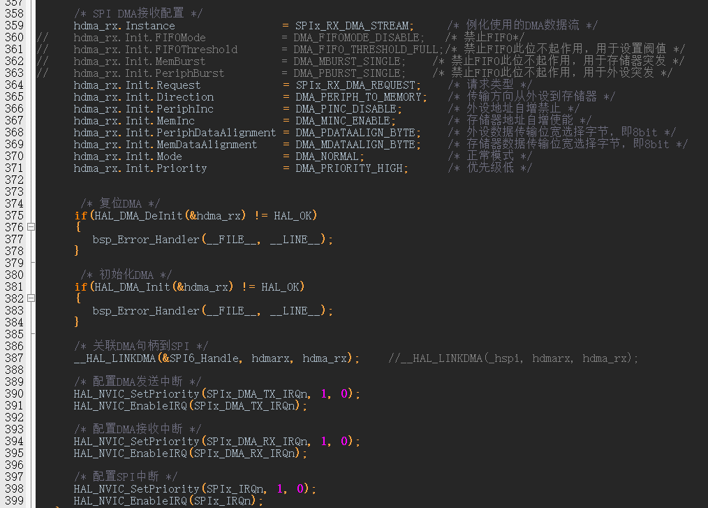

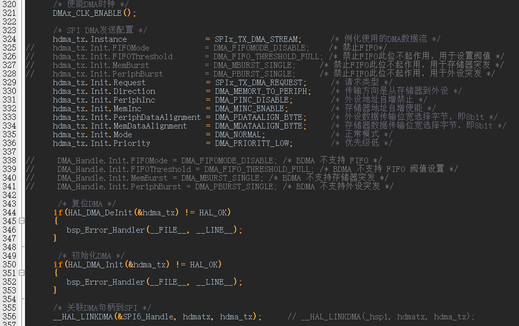

03. 使用 bdma 读写 spi flash 完全不正常,在中断里面会出现错误
04. 相关配置如下:

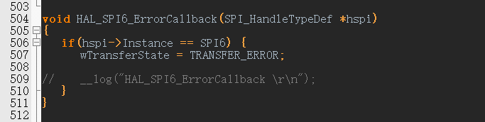

使用 bdma 会在这个错误回调函数里面出现

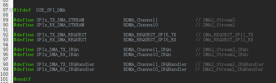

另外请教下,使用
BDMA_REQUEST_SPI6_TX
BDMA_REQUEST_SPI6_RX 他们对应的通道在哪里可以查看呀 ??
是不是我对应的通道没有搞对 还是哪里配置错误 ??
发表于 2024-7-16 12:04:18 | 显示全部楼层
不限制通道,任何通道都可以的。

使用 bdma 功能是,定义的 缓冲是不是 必须得定义在 0x38000000  的地址空间里面 ?
ALIGN_32BYTES( uint8_t   g_spi6TxBuf[SPI_BUFFER_SIZE]);
ALIGN_32BYTES( uint8_t   g_spi6RxBuf[SPI_BUFFER_SIZE]);
我是这样的定义的, 没有指定 定义的地址
另外我上面的配置 有没有哪里配置错呀 ?
发表于 2024-7-17 08:59:55 | 显示全部楼层
对,BDMA仅可以范围地址0x3800 0000
3938
6183
6183
 楼主| 发表于 2024-7-19 09:18:34 | 显示全部楼层
使用 bdma 现在貌似只能读取 id, 貌似读取数据是正确的, 但是写入数据就会失败 ?
发表于 2024-7-20 08:54:04 | 显示全部楼层
写入的话,注意MPU/Cache配置。
3938
6183
6183
 楼主| 发表于 2024-7-20 19:31:36 | 显示全部楼层
eric2013 发表于 2024-7-20 08:54
写入的话,注意MPU/Cache配置。
好的,
