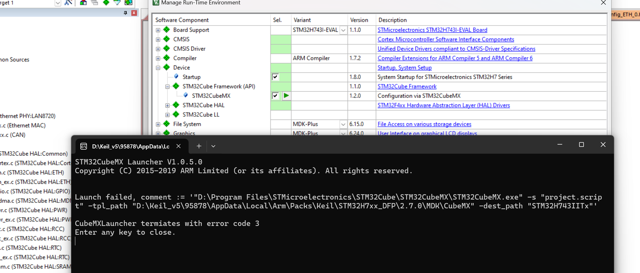

请问这个问题是路径设置错误导致的吗?应该怎么解决呢?

就一句打开出错 谁能知道原因啊
给多点信息啊
发表于 2024-7-16 08:54:41 | 显示全部楼层
注意此贴,RTE方式的那些例子仅支持下面版本,且不要额外安装其他版本,比如给MDK5.30安装个H7的3.x pack,这样不行。
关于所有H7系列的MDK RTE创建的工程,必须使用MDK5.30和HAL库软件包2.7.0编译(2023-05-15)

 楼主| 发表于 2024-7-18 19:49:37 | 显示全部楼层
eric2013 发表于 2024-7-16 08:54
注意此贴,RTE方式的那些例子仅支持下面版本,且不要额外安装其他版本,比如给MDK5.30安装个H7的3.x pack, ...
看了一下报错的这个链接,并不是拥有cubemx安装包的位置,如何修改keil的rte中cubemx的路径啊

发表于 2024-7-18 21:53:44 | 显示全部楼层
在安装CubeMX时,一定要选择for all user
发表于 2024-7-19 08:58:20 | 显示全部楼层
使用我指定的MDK和H7 Pack版本,不需要安装CubeMX,跟CuebMX没关系。这点要特别注意。重新解压一个例子来测试。
玩不转这种RTE方式,直接使用这个纯源码,无RTE的玩法吧
RTX5全家桶源码综合模板发布,含FreeRTOS内核版本,将其打造成直接面向实际项目应用的综合框架(2024-06-19)
https://forum.anfulai.cn/forum.php?mod=viewthread&tid=124516
