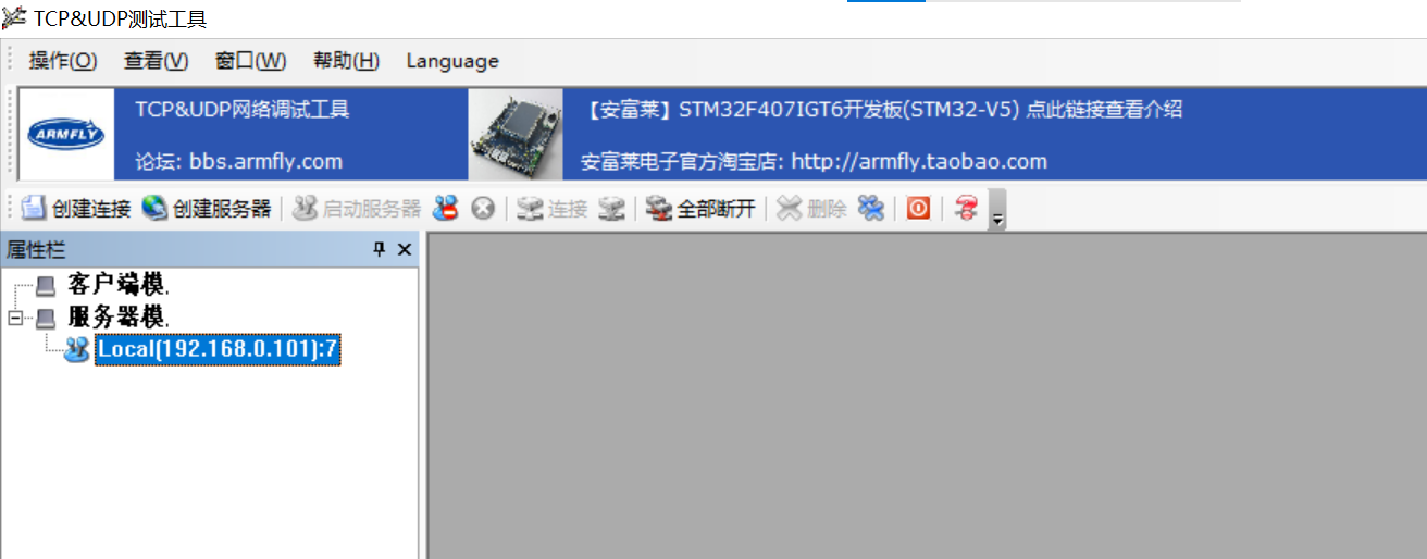

我尝试通过STM32V6开发板基于 LWIP 实现一个UDP客户端,udp_bind(), udp_conn() 和 udp_send() 都执行成功了;
但是通过 TCPUDPDbg.exe 调试工具创建的 UDP 服务器收不到东西(主界面在连接后一直是灰色的,这是正常现象吗?)。

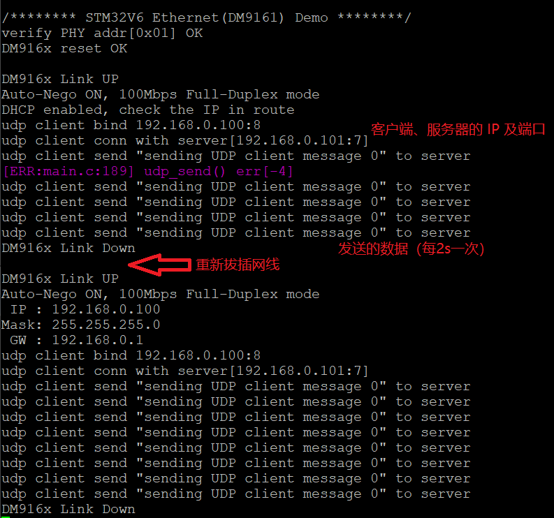

MCU输出日志如下:
我通过电脑(192.168.0.101)去 ping MCU(192.168.0.100),是可以正常 ping 通的。
请问这个有可能是什么原因啊造成的啊?

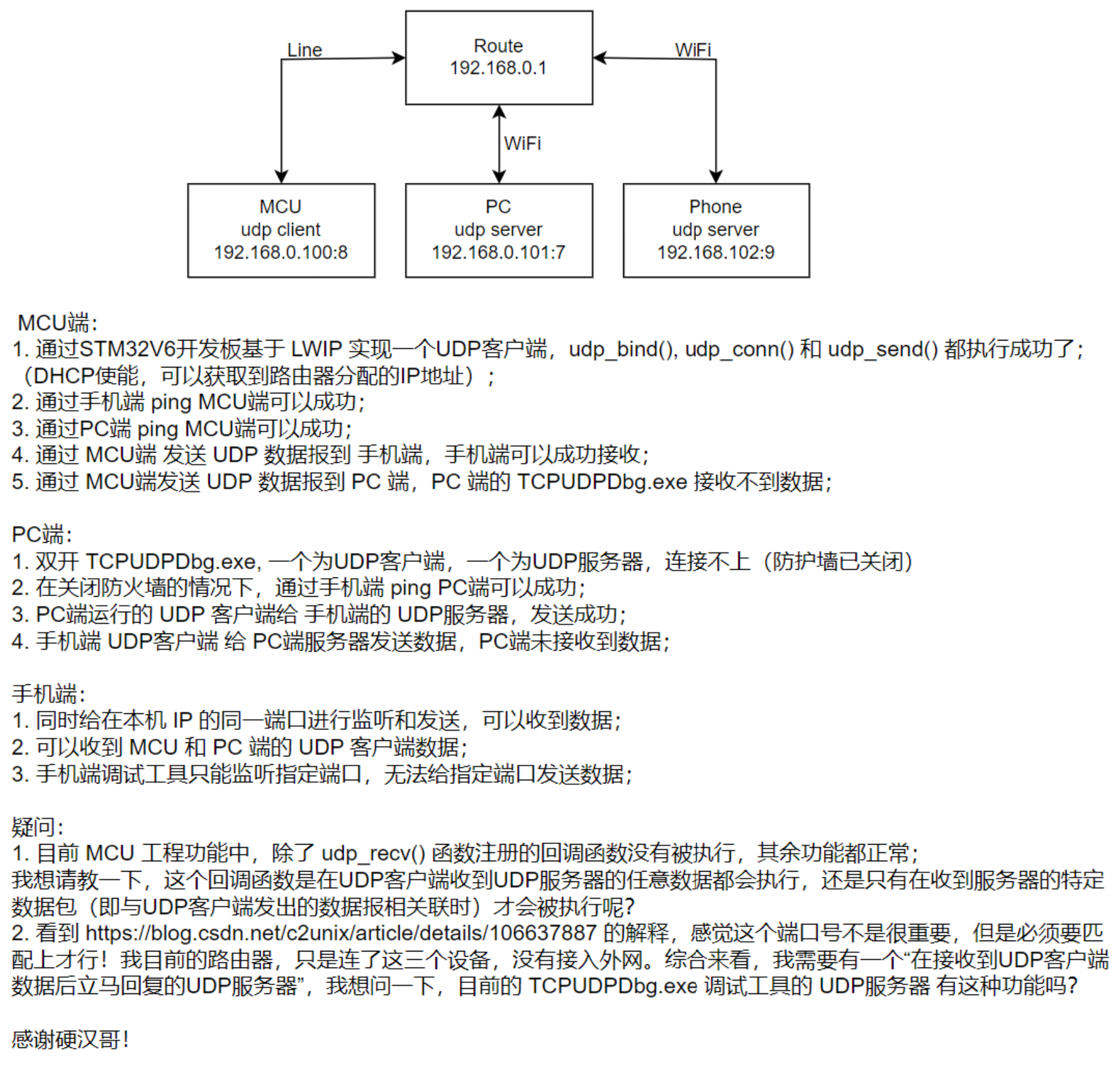

 楼主| 发表于 2024-7-16 09:13:12 | 显示全部楼层
我刚刚尝试双开 TCPUDPDbg.exe 工具,一个设置为 UDP 服务器模式,一个设置为 UDP 客户端模式,但是两个程序不能连接上;请问这是我个人设置的问题,还是 UDP 不支持这种方式啊?谢谢

 楼主| 发表于 2024-7-16 11:49:05 | 显示全部楼层
