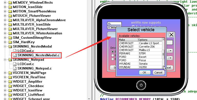

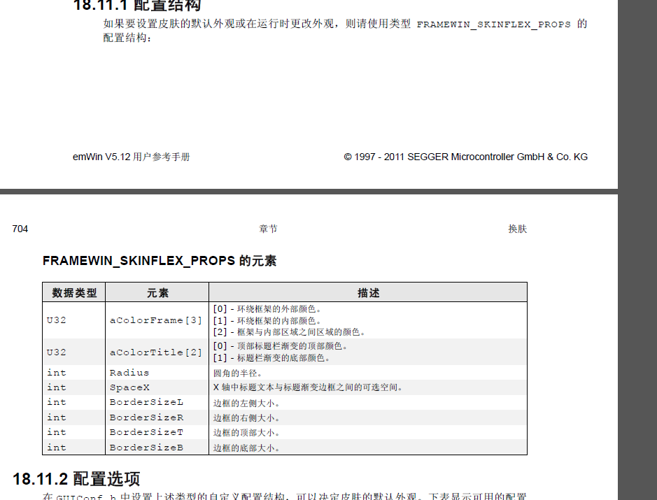

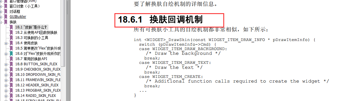

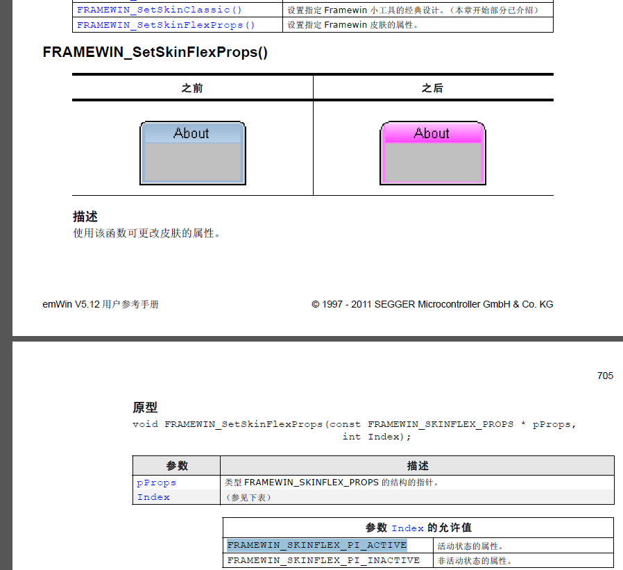

主要是回调机制。
发表于 2015-8-13 23:43:50 | 显示全部楼层
具体参考这个例子:
