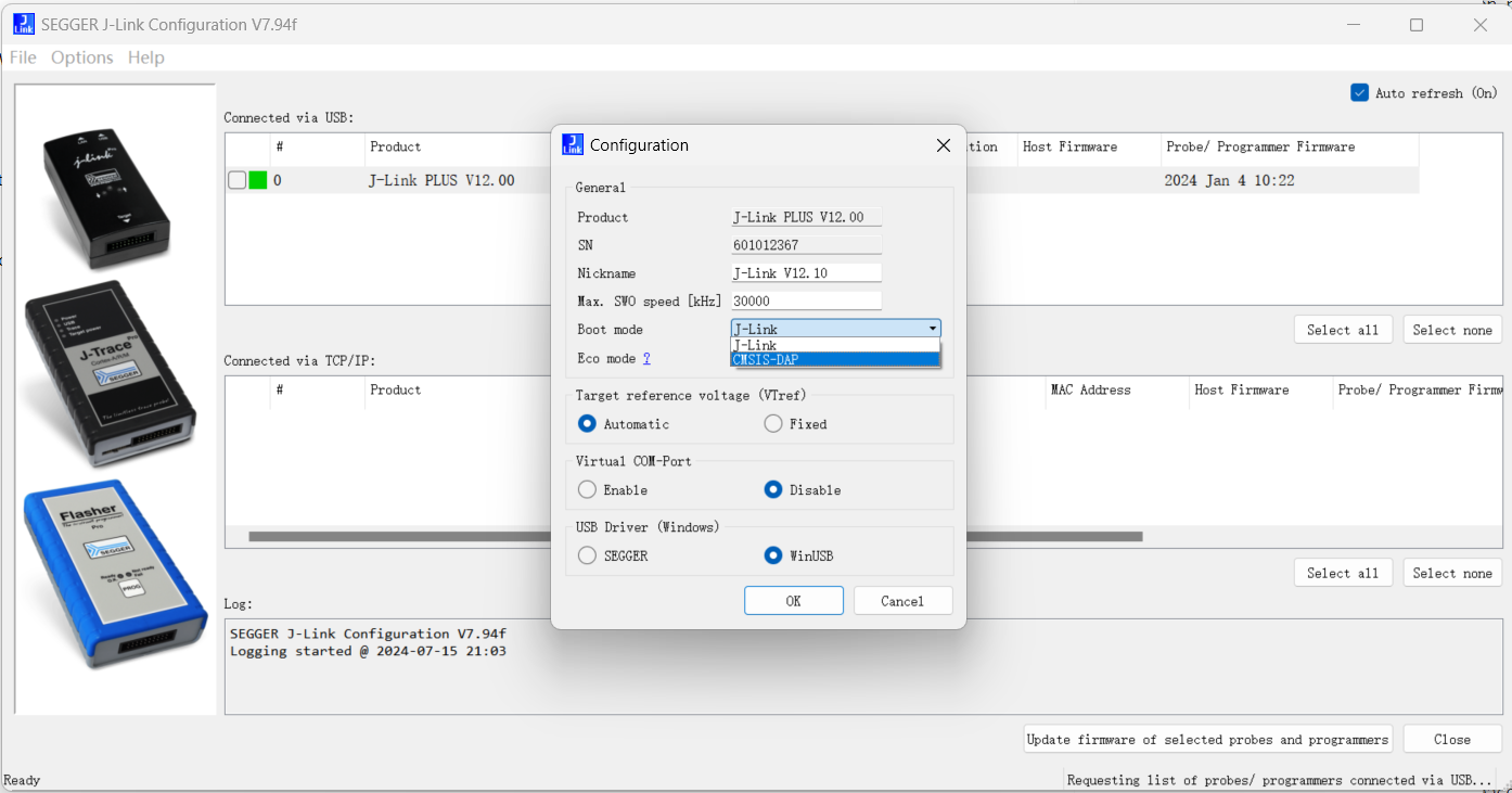

发表于 2024-7-15 21:09:27 | 显示全部楼层
OpenOCD对这些厂家的烧录器支持比较匮乏,本质上还是把他们弄成CMSIS-DAP再用。
我没用过STLink,但是我的Jlink就算刷成WinUSB驱动也不能用OpenOCD,还疯狂啃了Jlink的版本日志。
后来发现JlinkConfig里面可以把Jlink直接配置成CMSIS-DAP模式,配完就能用了。
