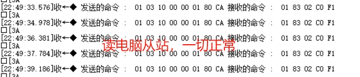

我用MODBUS主站V1.0程序读电脑软件的从机数据,一切都对,收发都对。

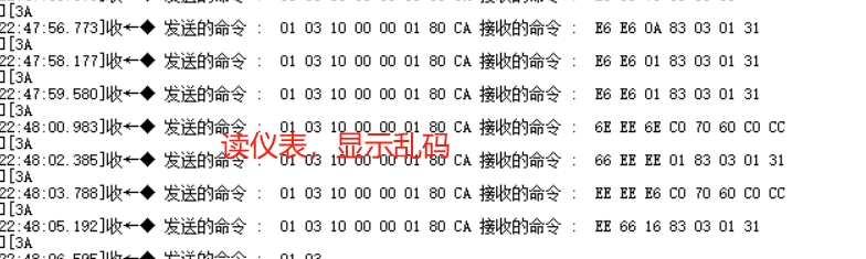

但是读仪表返回的就是乱码(已用电脑主站软件读取仪表,一切正常)
大神们帮忙看看怎么回事啊

有可能是运行主机程序的板子波特率和电脑主机波特率输出有差异,这部分先排查了。
波特率问题排查后,实际上你的板子运行主机的发话,可以测试直接发送串口数据,不使用Modbus协议,看看能正常返回数据不。

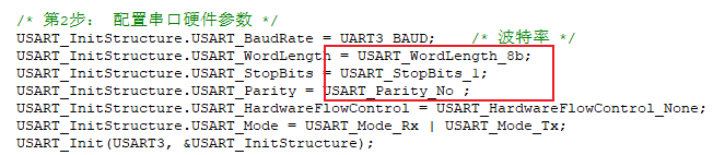

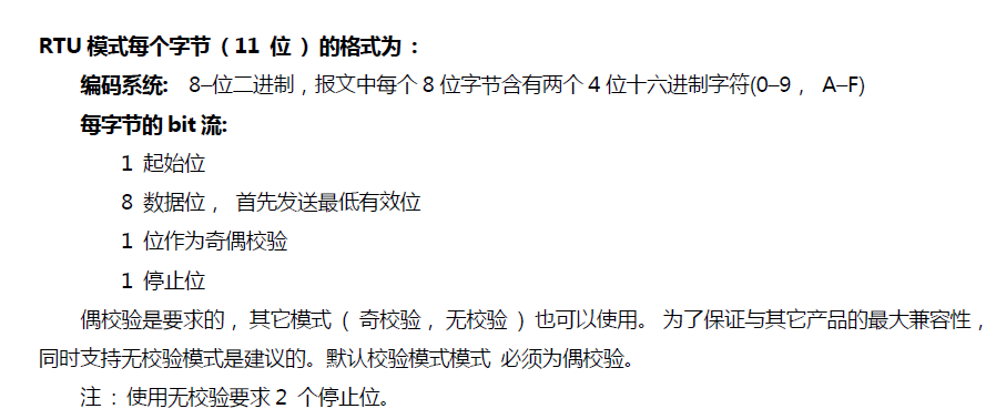

你好想问下关于Modbus串口校验位与停止设置问题,在PDF中看到有格式要求,但程序中未按格式要求设置,请问这样是可以的么
124642
发表于 2024-8-8 08:53:47 | 显示全部楼层
pisces 发表于 2024-8-7 10:25
你好想问下关于Modbus串口校验位与停止设置问题,在PDF中看到有格式要求,但程序中未按格式要求设置, ...
推荐规范设置。
