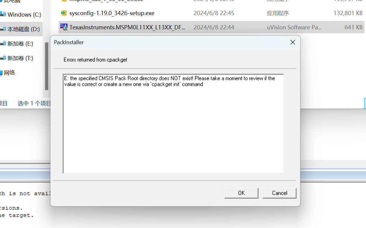

新手上路,求大佬帮忙解答一下,在下载keil固件包的时候提示CMSIS包在根目录不存在,这种情况应该这么解决啊

这个CMSIS软件包是你安装MDK的时候,自动就安装了一个配套版本的,你先看你的安装目录里面有。
可以考虑换个磁盘,重新安装MDK试试

是不是5.39版本?换成5.38之类的试试,如果你还记得当时指定的pack安装位置,可以手动解压pack到那个目录
参考:https://blog.csdn.net/weixin_42518229/article/details/122477885
