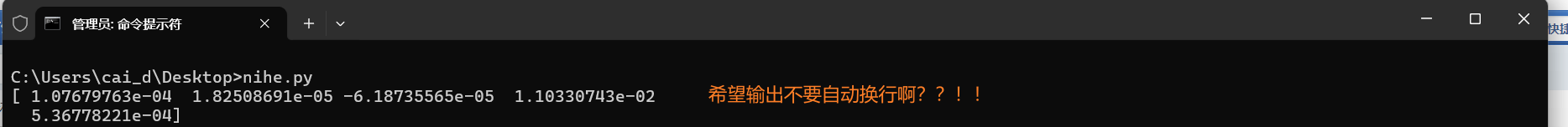

win的cmd窗口默认输出宽度是80个字符,导致运行程序时,输出的字符自动换行了,影响阅读和复制。
怎么修改默认输出宽度到150呢?
问了一下网页AI,它说的 “mode con cols=150” 这个指令不起作用哦。 win的设置项目也没有找到修改的位置?

发表于 2024-7-11 13:20:29 | 显示全部楼层
像这种问题AI不一定能答出来,直接搜索就行,stackoverflow上一般都有
系统自带CMD改输出宽度:
https://stackoverflow.com/questi ... -80-characters-wide
现在windows terminal已经是跟随窗口大小了,我刚刚试了没有这个问题,大概率是python的问题

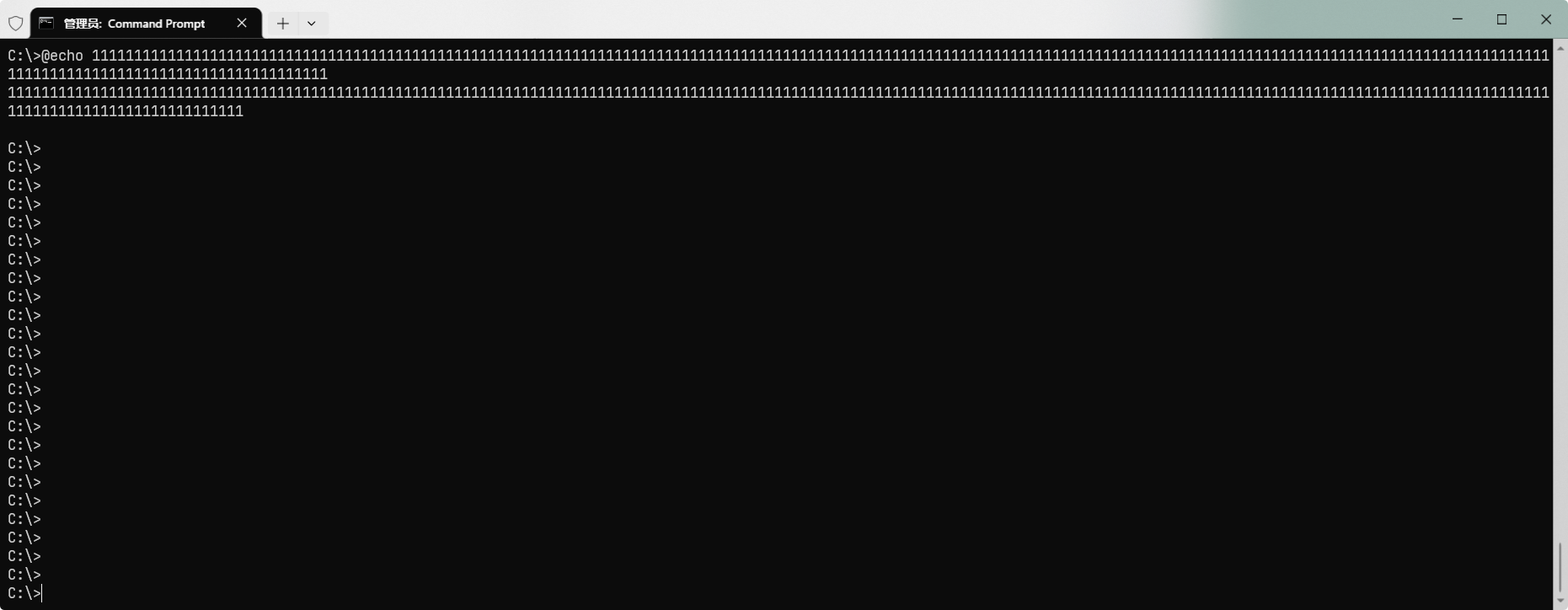

发表于 2024-7-11 18:30:30 | 显示全部楼层
我这没这个限制:

 楼主| 发表于 2024-7-12 09:20:51 | 显示全部楼层
emwin 发表于 2024-7-11 18:30
我这没这个限制:
按照你的做法试了一下,确实可以输出很宽。
