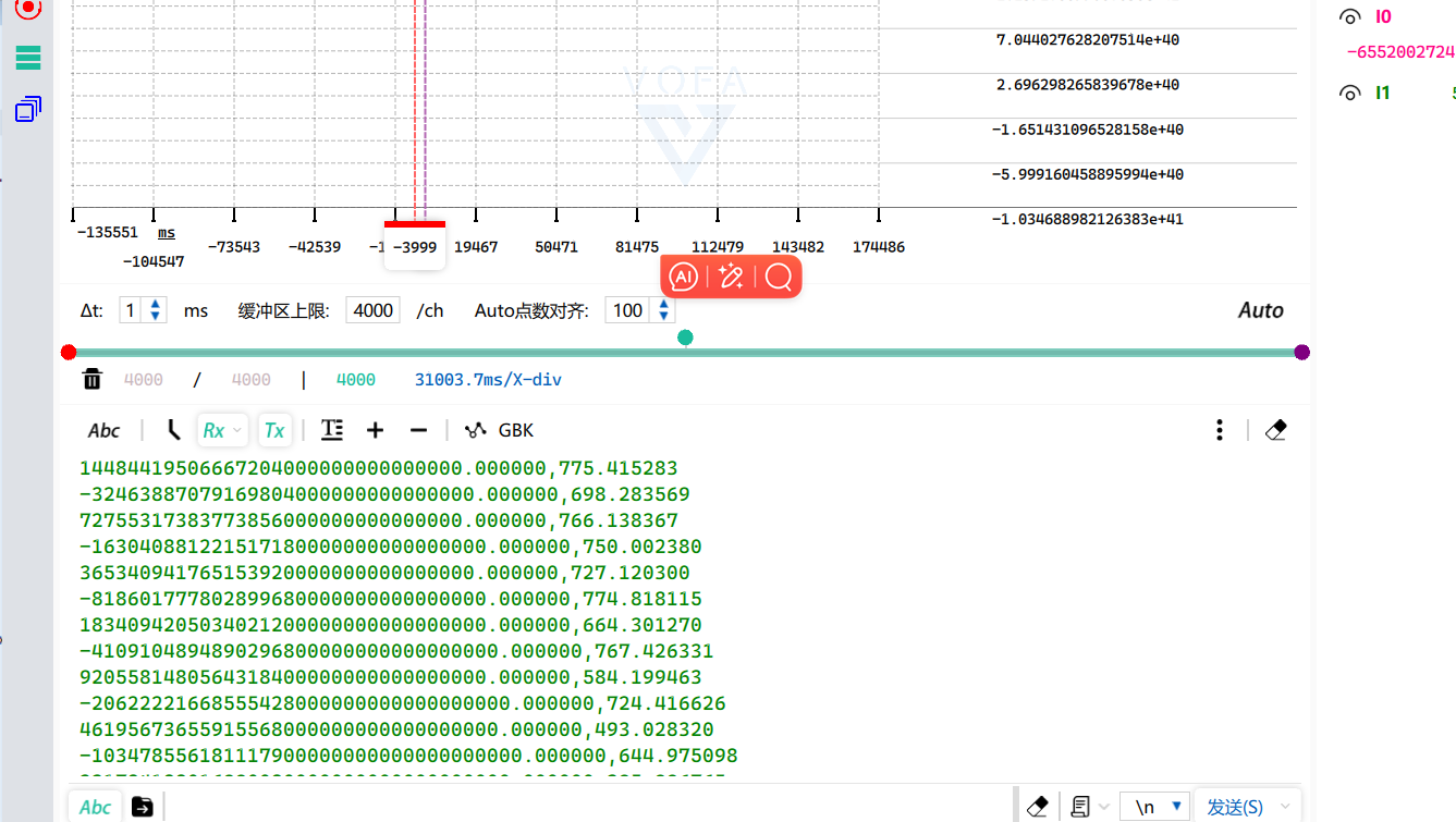

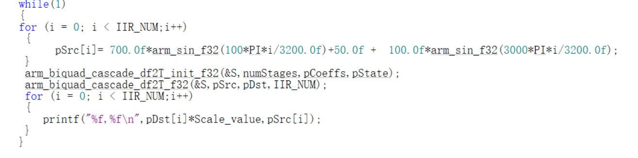

我用matlab生成的IIR代码带入STM32中滤波串口打印出来的数据异常大是为什么啊,有大佬知道吗!

发表于 2024-7-12 09:32:13 | 显示全部楼层
大概率是MATLAB生成系数时所使用的传递函数和ARM假设的传递函数不同导致的。要确认这一点需要看MATLAB和ARM对此的文档。
如果确实是这样的话,通常将与y[n-1]和y[n-2]相乘的系数取反即可。
