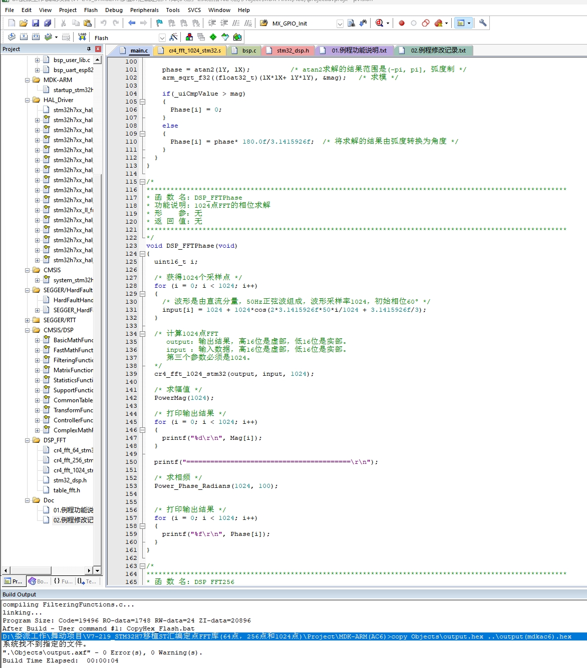

编译过程中提示系统找不到指定文件,但不提示缺失了什么文件,请教各位大神遇到这种情况该如何处理?
 楼主| 发表于 2024-7-10 14:30:47 | 显示全部楼层
大概就是这个样子,不知道咋办,求大佬支支招
 楼主| 发表于 2024-7-10 14:34:02 | 显示全部楼层
这就是软件提示的内容

发表于 2024-7-10 15:37:21 | 显示全部楼层
wanmingyu 发表于 2024-7-10 14:34
这就是软件提示的内容

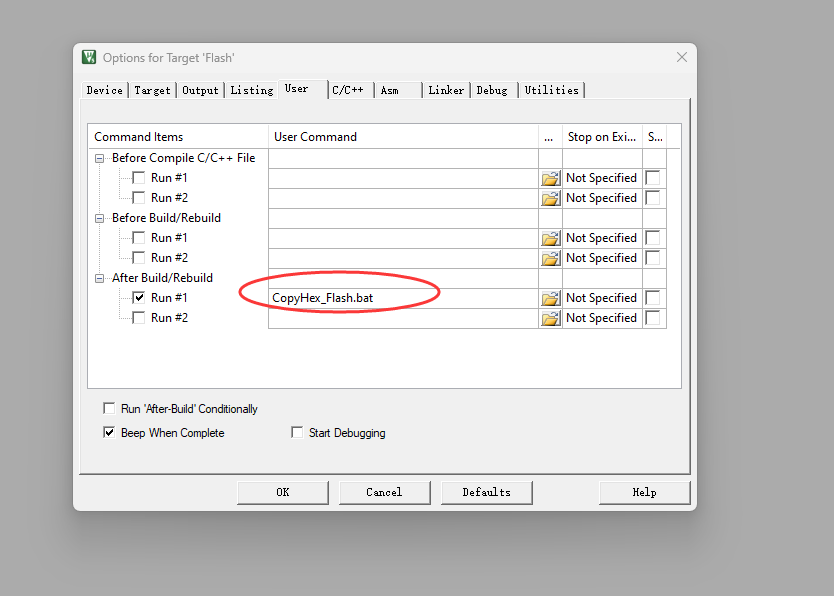

不是提示很清楚了么 编译后的 执行对应指令的时候找不到对应的文件
看看对应路径下面有没有这个文件喽,没有就复制过来 要么就把√去掉
