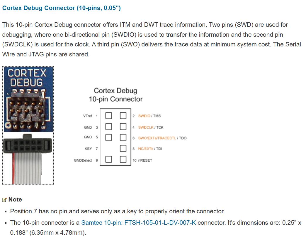

[其它] 10 PIN SWD/JTAG引脚定义

发表于 2024-7-10 08:49:18 | 显示全部楼层
这种封装就比较小了
124627
 楼主| 发表于 2024-7-10 08:52:16 | 显示全部楼层
wdliming 发表于 2024-7-10 08:49
这种封装就比较小了
对,太小了,杜邦线非常不方便。
137
170
170
发表于 2024-7-10 23:25:27 | 显示全部楼层
1.27mm的,现在新出的板子都很流行。能降低高度和减小面积
发表于 2024-7-11 00:34:28 | 显示全部楼层
对的,我们公司是做汽车零部件的,都用这种1.27mm的了
124627
 楼主| 发表于 2024-7-11 08:46:08 | 显示全部楼层
现在确实一些板子开始用这种接头了。
124627
 楼主| 发表于 2024-7-11 08:46:55 | 显示全部楼层
看来要流行起来,就是网上卖这种接线头,质量好点的不多。
84
1482
1734
1734
发表于 2024-7-11 09:20:01 | 显示全部楼层
我们还是排针。。。。。
137
170
170
发表于 2024-7-11 20:47:01 | 显示全部楼层
可以做一个转接板,2.54转1.27的,也很方便。在产品上面用它只是刷Bootloader,后面全部通过通信接口刷应用层,这样既能保证不用更换现有的下载设备的线束,还能减小面积和高度
124627
 楼主| 发表于 2024-7-12 09:22:50 | 显示全部楼层
596142041 发表于 2024-7-11 20:47
可以做一个转接板,2.54转1.27的,也很方便。在产品上面用它只是刷Bootloader,后面全部通过通信接口刷应 ...
就是这个1.27的插头,有没有推荐质量好点的。
137
170
170
发表于 2024-7-12 14:39:06 | 显示全部楼层
看一下他家的,http://www.wcon.cn/pmljq.shtml,我们目前用的就是他家的,有车规的。
124627
 楼主| 发表于 2024-7-13 08:57:09 | 显示全部楼层
谢谢。
发表于 2024-7-13 10:06:44 | 显示全部楼层
wdliming 发表于 2024-7-11 09:20
我们还是排针。。。。。
排针还是便宜,接头一个大几块
124627
 楼主| 发表于 2024-7-14 09:32:34 | 显示全部楼层
雪落无垠 发表于 2024-7-13 10:06
排针还是便宜,接头一个大几块
是的,排针更便宜实惠。
