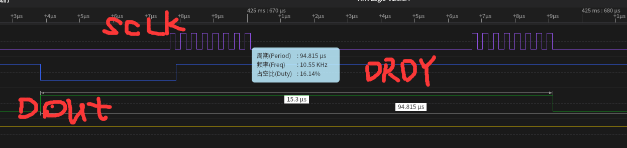

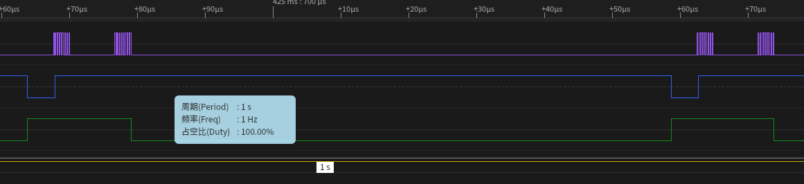

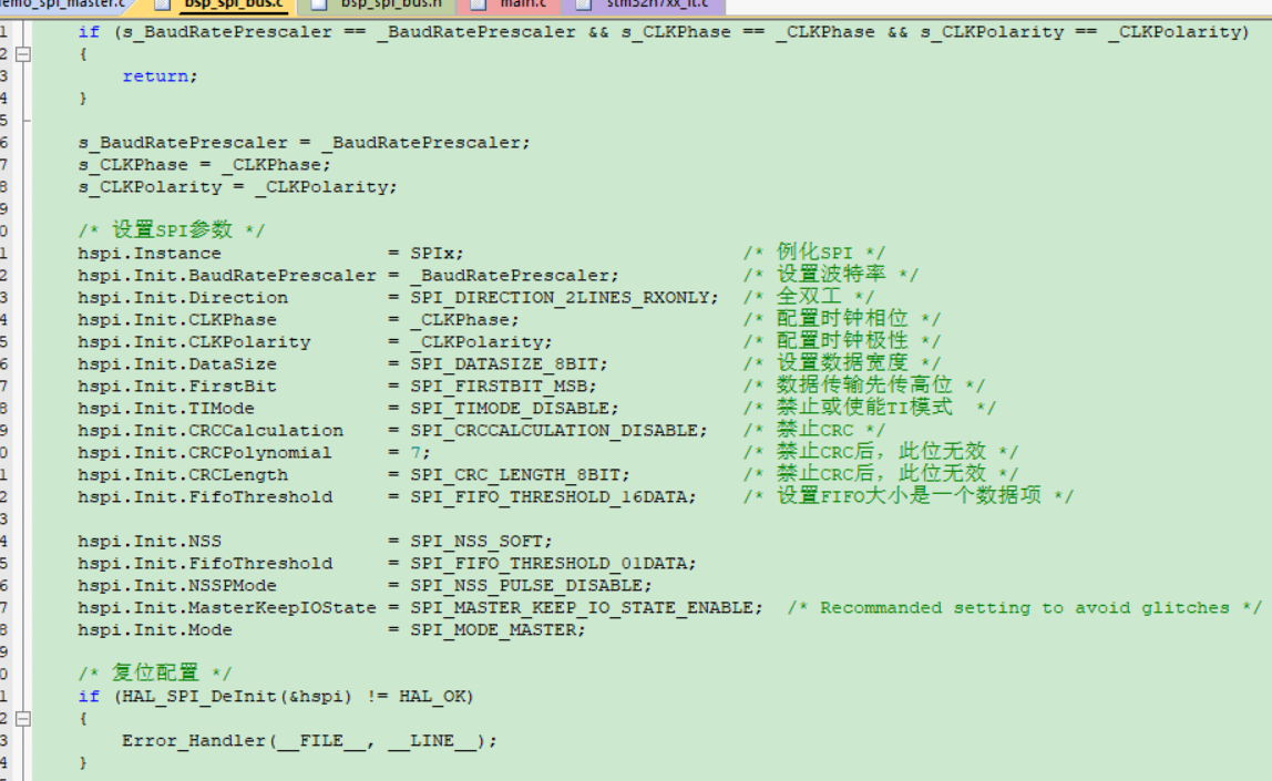

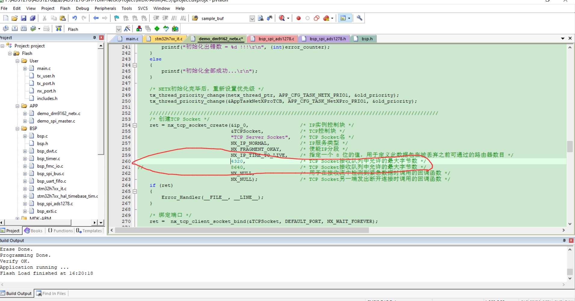

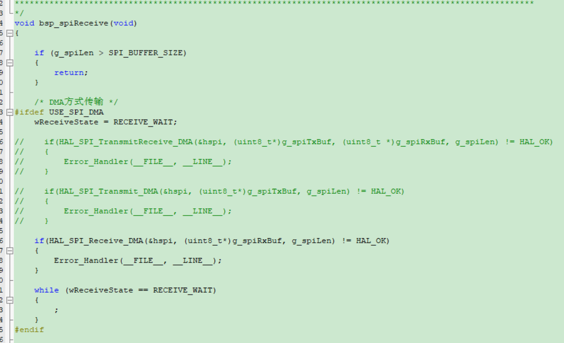

最近在搞基于STM32 V7开发板,使用双缓存的方法,通过Netx Duo实时发送ADS1278芯片实时采集的数据,目前可实现2通道10ksps的实时传输,8通道目前只能达到1.3ksps左右,问题就是数据处理+发送的时间比ad实时采集的慢;求大佬帮我出出主意,下面是数据处理+发送的程序:

说明网络传输这块是没问题的,你2通道可以10Ksps,那8通道肯定也是没问题的,而这里只有1.3Ksps,看看是不是你的1278处理时间太长了。如果用的是H7芯片,完全可以开个大缓冲采集1s时间,然后一次性发送这1秒采集的数据,看看性能怎么样。
