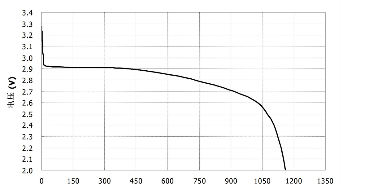

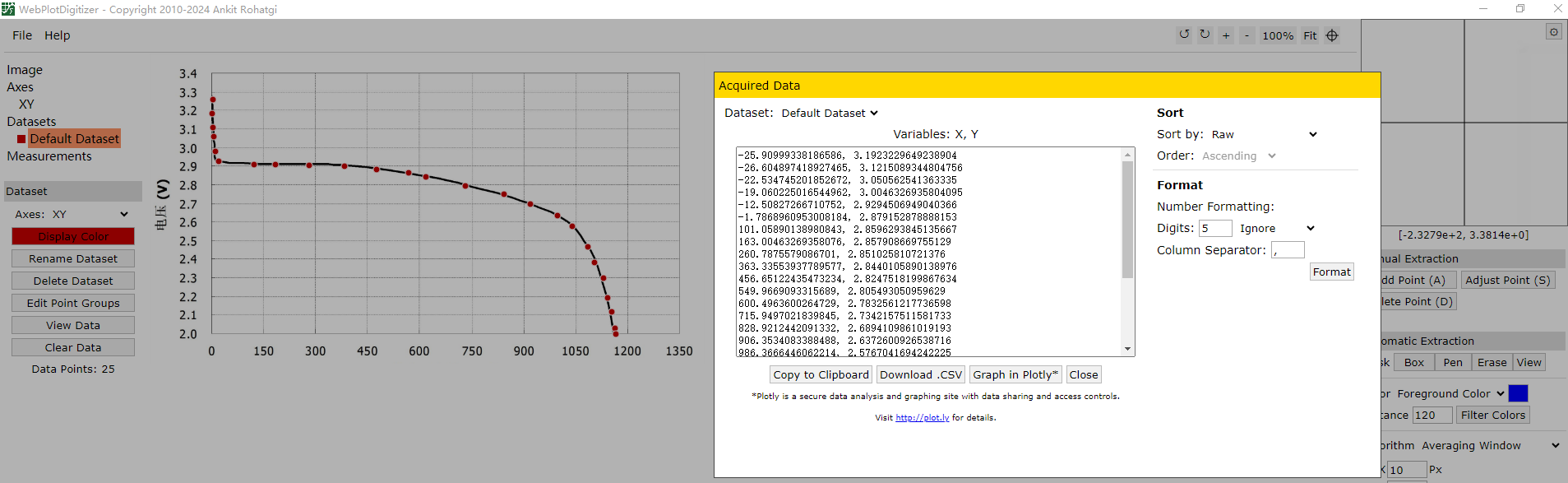

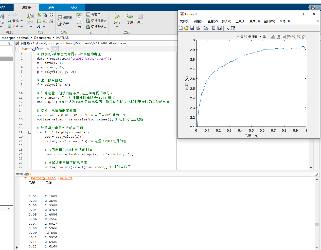

比如我想知道纽扣电池的电量和电压的关系。规格书里面的是15KΩ下,电池放电的电压曲线。
我先用WebPlotDigitizer这个软件描点得到这个函数的x-y关系的一个csv文件。
然后问copilot让它去根据点去拟合函数,然后对这个函数求积分。然后得到电量和电压之间的关系图。

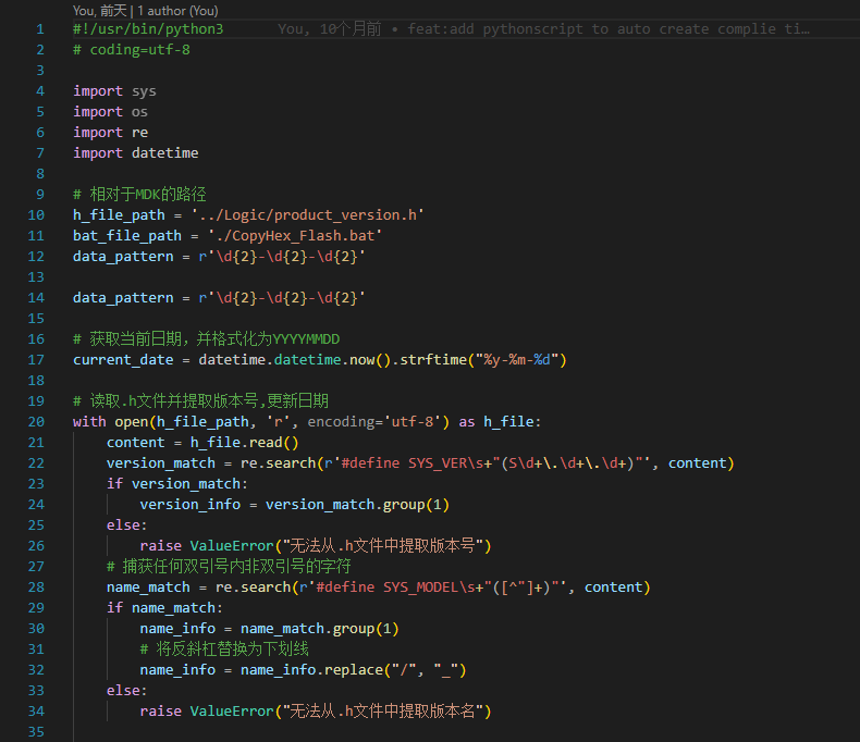

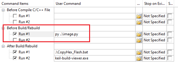

还有这个脚本也是让copilot写的,用于自动化更改hex的名称。
读取.h文件里面的宏定义,根据这个宏定义的字符串,更改hex的名称,并且加上日期。
然后在MDK里面调用
