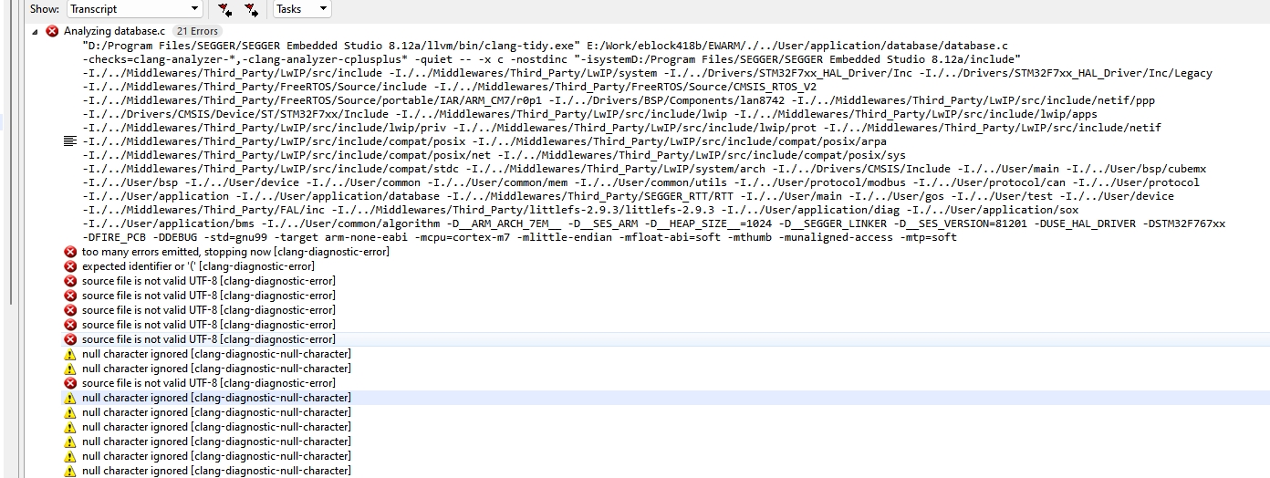

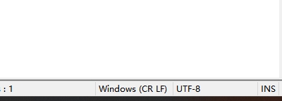

用SES导入IAR工程编译,提示source file is not valid UTF-8 ,但是源码明明是UTF-8格式,为啥还会提示呢?工程路径也是全英文,

发表于 2024-7-5 19:36:27 | 显示全部楼层
文件编码是没问题,但是你看看文件有没有UTF8编码不了的东西,也就是导入进来的时候已经乱码

应该没有了,开始我看中文注释变成乱码了,我就手动把中文注释都删了。唯一有可能是公司的加密系统,c文件都会加密。但是用SES是能打开的,也能显示代码。
