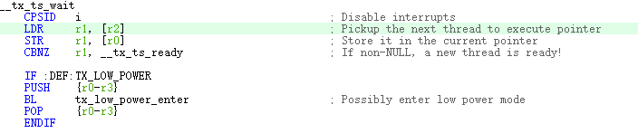

想请教一下各位大佬,我threadx 移植好后,创建一个任务在里面调用了tx_thread_sleep延时1s,但会卡在图片这里,切无法跳转回来,请问各位有没有遇到过类似的问题呀

再开一个任务。里面仅仅一个while(1){} ,别的什么都不加,看看正常不
 楼主| 发表于 2024-7-4 14:13:09 | 显示全部楼层
这是正常的,我试过,只要加了tx_thread_sleep这个就不行

试过是正常的,只有加了tx_thread_sleep这个的情况下才不行
 楼主| 发表于 2024-7-4 15:58:44 | 显示全部楼层
已经解决了,是系统的时钟没有配好,非常感谢
