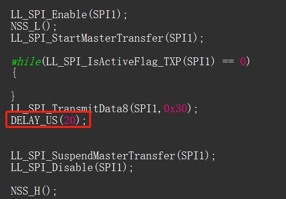

STM32H7的SPI数据发送
我在发送函数下面要加一个短暂延时,才能发送数据,应该怎么解决

大概率是数据没发送完成就把他失能了,延时改成判断发送完成标志,等待spi数据发送完成
 楼主| 发表于 2024-7-3 16:47:42 | 显示全部楼层
okok,谢谢

发表于 2024-7-3 18:25:16 | 显示全部楼层
应该是没发完就失能了吧
加下状态判断
发表于 2024-7-4 09:10:17 | 显示全部楼层
这个是之前做的寄存器方式,方便LL库参考
[C] 纯文本查看 复制代码
