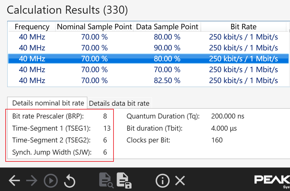

大家好,平常我一般使用pcan下面的Bitrate这个工具计算can的波特率和采样点。
里面会提供四个参数,用来使用。

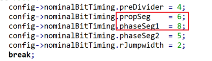

但是现在使用的这款单片机,设置can参数的时候,是把TESG1分成了propSeg和phaseSeg1。我应该怎么去取这两个值呢?

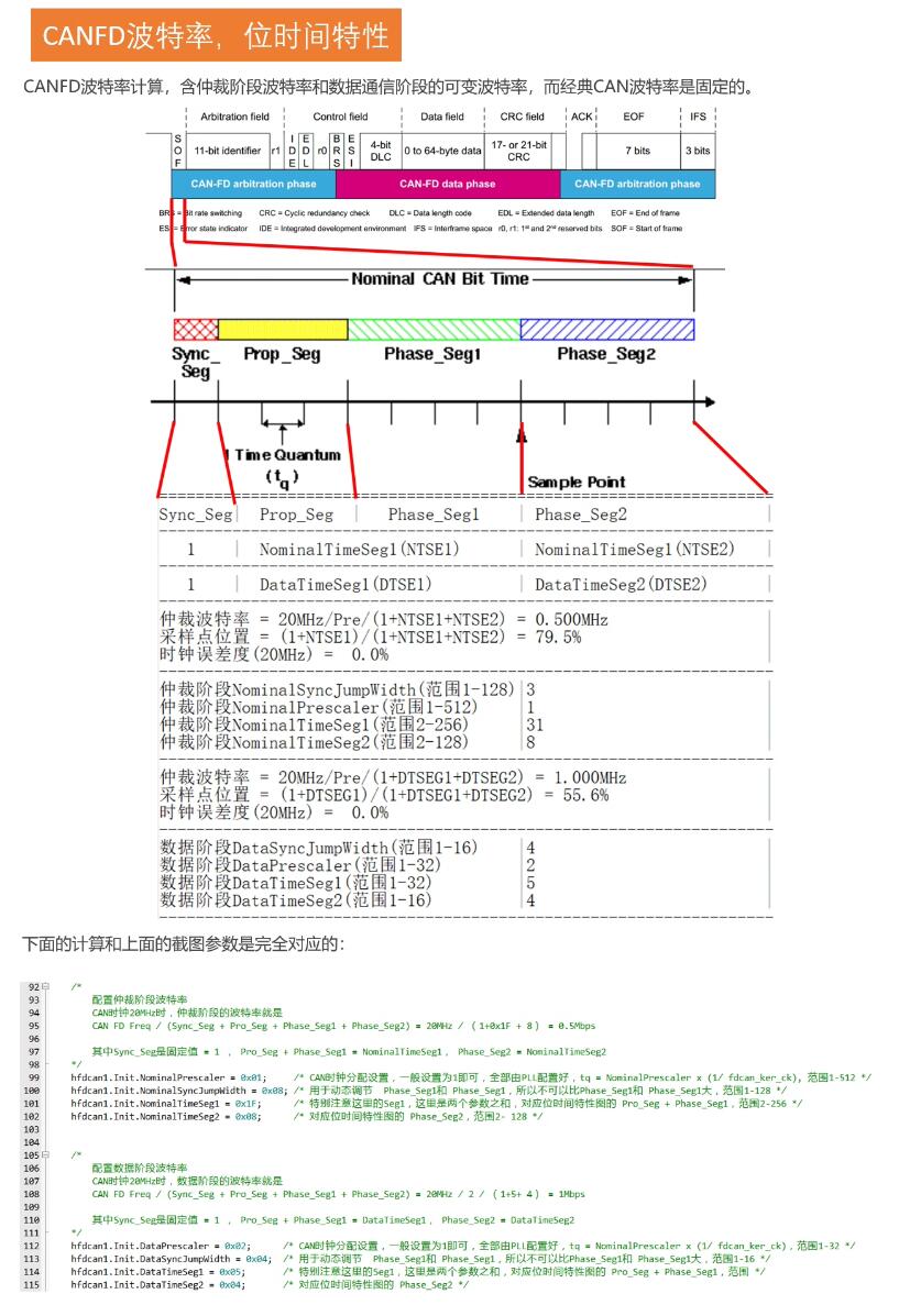

https://forum.anfulai.cn/forum.php?mod=viewthread&tid=119189
TSEG1应该是等于 propseg+phaseseg1的,但是从生产的参数中,我不知道应该具体怎么去将TSEG1分配给 propseg和phaseseg1,各自是应该分配多少
发表于 2024-7-5 09:13:47 | 显示全部楼层
Tongyang 发表于 2024-7-4 14:54
TSEG1应该是等于 propseg+phaseseg1的,但是从生产的参数中,我不知道应该具体怎么去将TSEG1分配给 ...
大部CANFD外设,这个不是单独配置的,合并成一个参数寄存器了。

现在用的这款芯片是分开配置的,而且我自己分配后,有的波特率可以用有的不行。
而且在汽车行业,使用EB配置MCAL的时候,EB里面这两个参数也是需要分开配置。
不是很清楚这两个参数之间的计算关系
