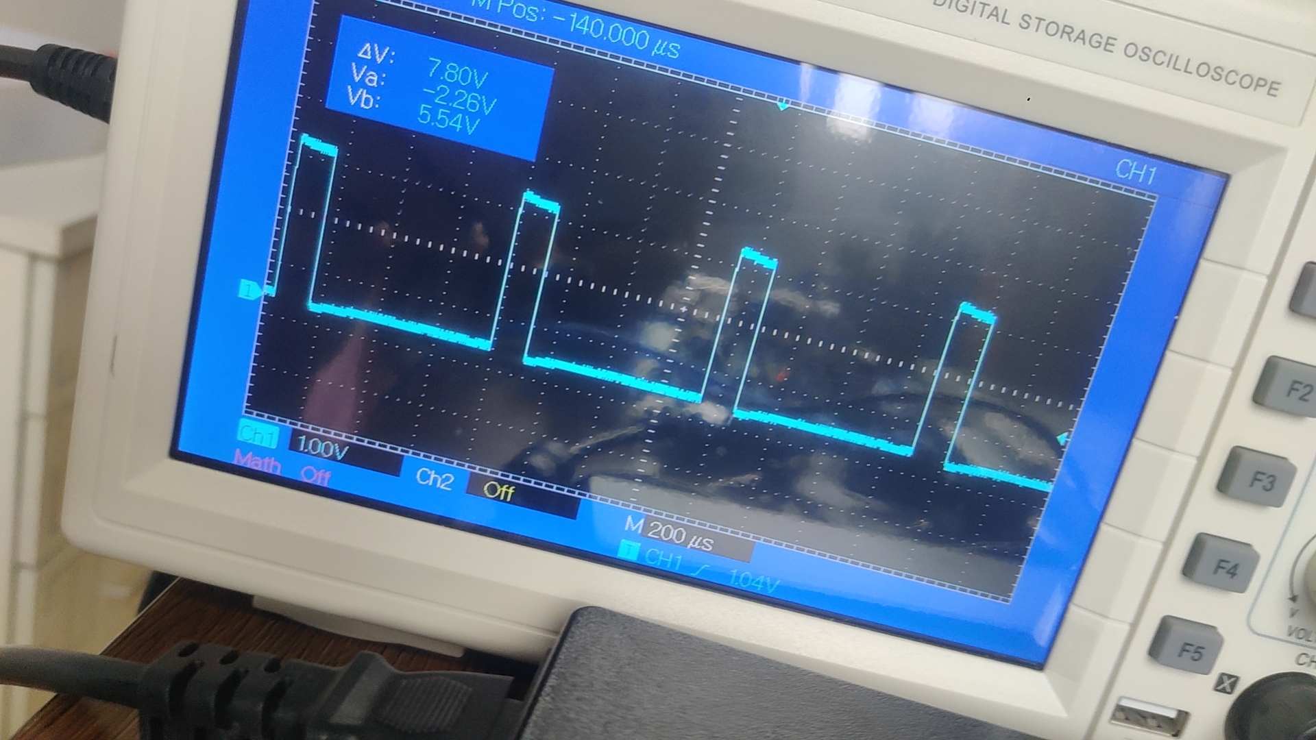

我想使用定时器6+DAC1输出一个1.1KHz,占空比为50%的方波
定时器6进入中断一次是高,再进入一次是低电平,大概就是这样,但是波形一直不对,而且频率是1.333KHz

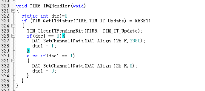

下图是我的中断代码,本来用的if else写的,结果都一样
void TIM6_IRQHandler(void)
        static int dac1 = 0;
  if (TIM_GetITStatus(TIM6,TIM_IT_Update)!= RESET)
                DAC_SetChannel1Data(DAC_Align_12b_R,wave_data[dac1]);
                dac1++;
                if(dac1 == 2)dac1=0;
                TIM_ClearITPendingBit(TIM6, TIM_IT_Update);

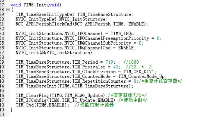

下图是定时器的初始化
void TIM6_Init(void)
  TIM_TimeBaseInitTypeDef TIM_TimeBaseStructure;
  NVIC_InitTypeDef NVIC_InitStructure;
        RCC_APB1PeriphClockCmd(RCC_APB1Periph_TIM6, ENABLE);
  TIM_TimeBaseStructure.TIM_Period = 719;                //1000
  TIM_TimeBaseStructure.TIM_Prescaler = 43;  //32  *  2
//  TIM_TimeBaseStructure.TIM_ClockDivision = TIM_CKD_DIV1;   //基本定时器无此项
//  TIM_TimeBaseStructure.TIM_CounterMode = TIM_CounterMode_Up;
//        TIM_TimeBaseStructure.TIM_RepetitionCounter = 0;/*重复计数寄存器*/
  TIM_TimeBaseInit(TIM6,&TIM_TimeBaseStructure);
        NVIC_InitStructure.NVIC_IRQChannel = TIM6_IRQn;
  NVIC_InitStructure.NVIC_IRQChannelPreemptionPriority = 0;
  NVIC_InitStructure.NVIC_IRQChannelSubPriority = 0;
  NVIC_InitStructure.NVIC_IRQChannelCmd = ENABLE;
  NVIC_Init(&NVIC_InitStructure);
        TIM_ClearFlag(TIM6,TIM_FLAG_Update);/*清更新标志位*/
  TIM_ITConfig(TIM6,TIM_IT_Update,ENABLE);/*使能中断*/
  TIM_Cmd(TIM6,ENABLE);  //使能TIM6计数器

最后示波器的波形是这样的,有没有大佬指导一下,真的不知道问题在哪,好像定时器会自己进入中断一次,不知道怎么触发的

定时器中断里面再加入一个IO翻转,看看IO翻转速度多少

频率一直不对,是不是定时器配置的有问题,占空比也和DAC的一样

用keil的仿真看了一下,SR就有问题,我后来将频率减小,就正常了,可能定时器us级别的硬件达不到,哈哈,后来用了滴答定时器

定时器本身达不到这个频率,因为我要的是1.1KHz方波,定时器我就要设置2.2KHz,仿真SR时间间隔和波形一样,把频率调小,SR正常,波形正常,目前看了从硬件层面达不到要求,后来使用了滴答定时器
