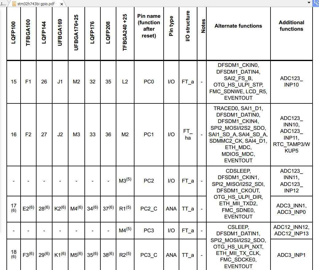

发表于 2024-6-29 16:50:20 | 显示全部楼层
降降FSMC的时钟,检查一下SDRAM时序呗
发表于 2024-6-30 08:34:58 | 显示全部楼层
强烈推荐不要使用_C后缀的引脚用于通用GPIO,问题比较多。
这个引脚是专用于ADC的。
3938
6183

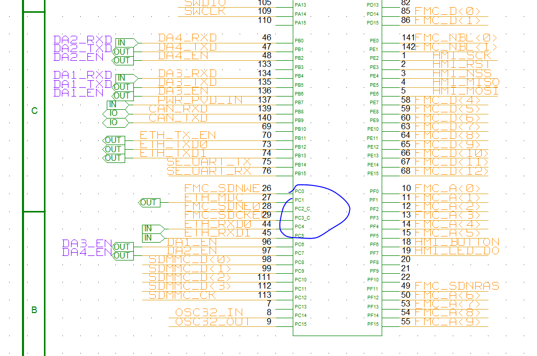

 楼主| 发表于 2024-6-30 12:18:26 | 显示全部楼层
这个引脚是专用于ADC的。
那完蛋了喔, 现在要改版也麻烦啊
就现有的原理图, pcb 都对照几遍了, 可以确定没有任何错误, 当然,除 使用 _c 个管脚外

 楼主| 发表于 2024-6-30 18:06:02 | 显示全部楼层
这个引脚是专用于ADC的。
他奶奶的, _c 的管脚不能够作为 sdram 功能使用或者工作不稳的情况, 那他们还把这个控制 sdram 的功能设置在上面干什么呀 ?  真心很辣
发表于 2024-7-1 08:12:07 | 显示全部楼层
hpdell 发表于 2024-6-30 18:06
他奶奶的, _c 的管脚不能够作为 sdram 功能使用或者工作不稳的情况, 那他们还把这个控制 sdram 的功能设 ...
这个引脚是ADC专用引脚。用于复用GPIO也不是不可以,就是不太好用。
你可以再试试,注意这个引脚的GPIO高电平受到ADC/DAC的稳压基准影响,稳压基准电平要是3.3V
然后你用CubeMX生成下这个引脚用于FMC的设置,我看你上面的代码里面没有弄。

 楼主| 发表于 2024-7-1 09:22:11 | 显示全部楼层
你可以再试试,注意这个引脚的GPI ...

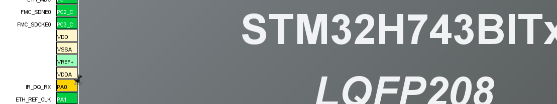

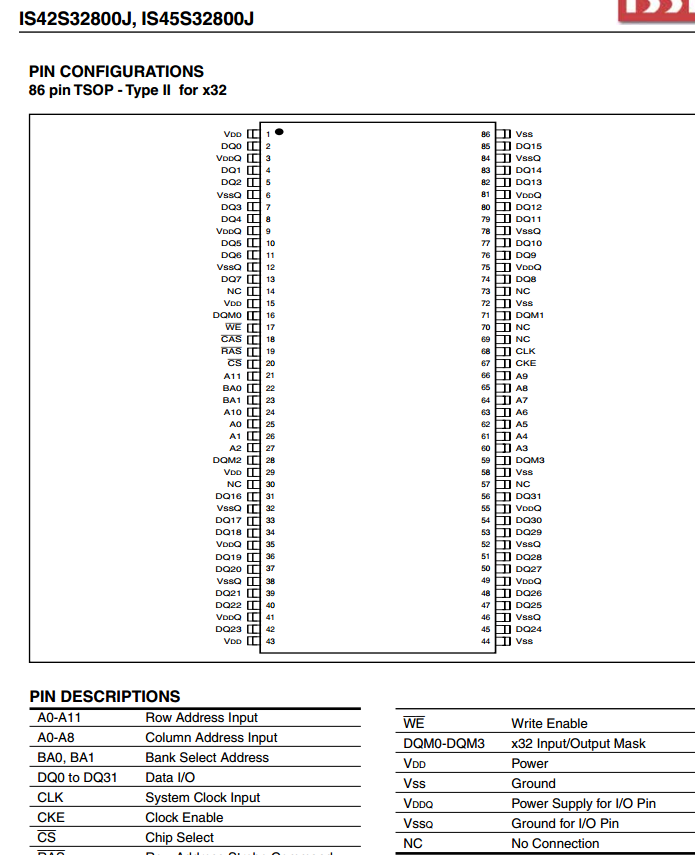

我使用的单片机型号: STM32H743BIT6  LQFP208
刚刚重新又配置了一下 sdram 的
使用 cubemx 配置时,他会自动的吧 sdne0 , sdcke0 这2个信号自动分配到 PC2_C / PC3_C 的管脚上,他既然自动分配到这 2 个管脚上的话,那估计应该是可以驱动的吧 ?
还有就是我使用的 sdram 芯片: is42s32800j-6tli , 行与列地址配置 :
FMC_SDRAM_ROW_BITS_NUM_12
FMC_SDRAM_COLUMN_BITS_NUM_9
我按照这样配置行与列地址后程序直接出现硬件错误 ??
如果吧 row 配置为 13 则不会出现错误 ,这是神马情况 ??
原理图也对照过了,没有错误

 楼主| 发表于 2024-7-1 14:54:50 | 显示全部楼层
eric2013 发表于 2024-7-1 11:34
你这个是32bit带宽,32MB容量的SDRAM吧,如果是的话,可以参考下我们V7的,我们V7的也是这款
我看了, 配置一样的,但是我的跑不起来呀, 不过你使用的是 400MHz主频,我使用的是 480MHz 主频
相应的 参数我也做了一点点的调整, 但我的就是不行,真邪门了
我把我的主频降到 400MHz 也不行
看 资料,这个 h743bit6 的 PC2_C , PC3_c 确实是支持 sdram 功能的

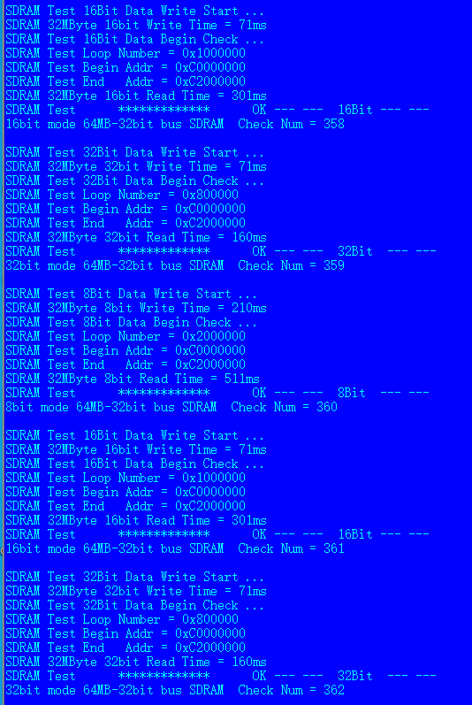

发表于 2024-7-1 15:03:57 | 显示全部楼层
相 ...
这个是480M主频的
STM32H743驱动32bit SDRAM最高时钟是100MHz,实际测试120MHz也可以,提供个参考设置案例
https://forum.anfulai.cn/forum.p ... 9144&fromuid=58

发表于 2024-7-2 22:48:40 | 显示全部楼层
SDNWE 我接的是 PC0 。如接到PH5应该也可以。不用同时接到PC口或PH口。用PC0、PC2_C、PC3_C也可以驱动SDRAM(但不稳定)。在你确认布线及程序没问题的情况下,建议更换硬件试试。在此,强烈支持硬汉版主的观点:使用_C后缀的引脚作复用GPIO引脚去驱动SDRAM,会很不稳定(不知是否算坑)。
3938
6183
6183
 楼主| 发表于 2024-7-3 10:56:29 | 显示全部楼层
witlong 发表于 2024-7-2 22:48
SDNWE 我接的是 PC0 。如接到PH5应该也可以。不用同时接到PC口或PH口。用PC0、PC2_C、PC3_C也可以驱动SDRA ...
应该算是坑吧,
也不知道 st 是怎么想的,工作不稳定的话就应该把那个管脚驱动 sdram 的功能砍掉才对的,
到时只能飞线到 H2, H3 上试试看

 楼主| 发表于 2024-7-14 16:16:43 | 显示全部楼层
这个引脚是专用于ADC的。
终于搞定了, 不容易呀
解决方法是重新搞了一版 PCB , 物料还是原来的那些物料没有任何变化
之前 sdram 测试不过的是 使用的 PCB 自动布线 ,
这次修改好的 SDRAM 使用的纯 人工手动 PCB 布线  ,
另外就是吧 之前的 PC2_C , PC3_C 改到了 PH2, PH3 口上了
目前测试 读写速度还阔以 哟
等以后有钱更换了一个 64MByte SDRAM 的, tsop86 封装, 目前这个 64MByte 淘宝售价  95.00 大洋,还不包邮的, 他奶奶的,正他娘的贵
