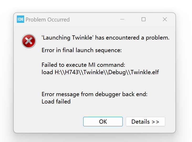

MCU为STM32H743。
因为正在做的项目的数据量比较大,所以要将某些大的数组放到SDRAM中。我在ld文件中的段定义如下图:
MEMORY
  FLASH (rx)     : ORIGIN = 0x08020000, LENGTH = 1920K
  DTCMRAM (xrw)  : ORIGIN = 0x20000000, LENGTH = 128K
  RAM_D1 (xrw)   : ORIGIN = 0x24000000, LENGTH = 512K
  RAM_D2 (xrw)   : ORIGIN = 0x30000000, LENGTH = 288K
  RAM_D3 (xrw)   : ORIGIN = 0x38000000, LENGTH = 64K
  ITCMRAM (xrw)  : ORIGIN = 0x00000000, LENGTH = 64K
  SDRAM (xrw) : ORIGIN = 0xc0000000, LENGTH = 32768K
  .SDRAM_Area :
    . = ALIGN(4);
    KEEP(*(.SDRAM_Area))
    . = ALIGN(4);
  } >SDRAM
所使用的数组定义如下:
__attribute__((section(".SDRAM_Area"))) __IO uint8_t Rx6Buf[1460];
编译后,进行debug时出现如下的错误:
然后只能退出debug。请问下各路大神是什么原因。
