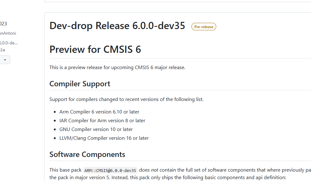

发表于 2024-6-27 10:23:48 | 显示全部楼层
是CMSIS版本问题,5.40 CMSIS版本更高 里面有些限制低版本用不了,卸载CMSIS 6.1.0,重装个6.0或更低版本包,或是修改程序的头文件不要让它自动引入库内的CMSIS\6.1.0\CMSIS\Core\Include\cmsis_compiler.h 文件

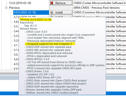

发表于 2025-5-11 10:17:19 | 显示全部楼层
CMSIS C:\Users\11092\Pictures\Screenshots\26.0.0开始不支持AC5
