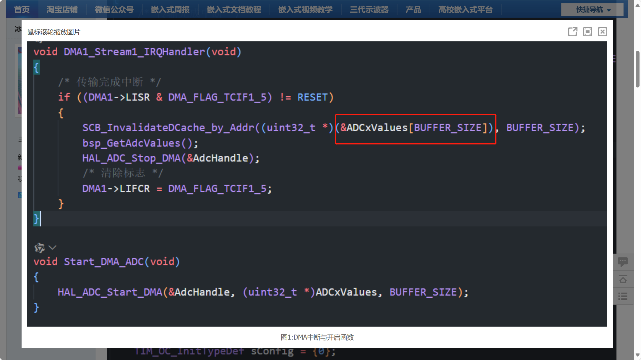

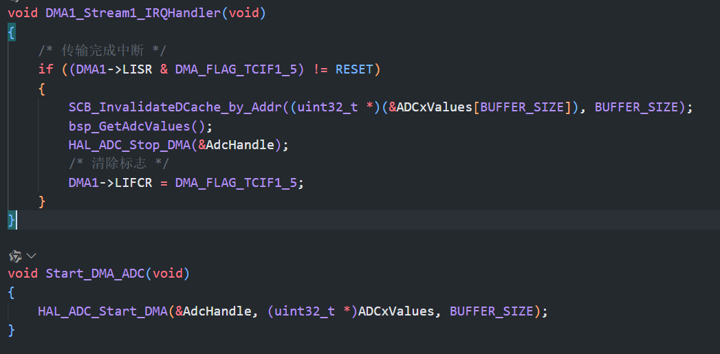

问题如下:在原ADC+DMA双缓存采样实验配置基础上,将DMA_CIRCULAR改为DMA_NORMAL,希望通过按键触发START_DMA_ADC函数读取一次ADC的值。可是始终无法做到成功触发,请问我的配置有什么问题吗?
图1:DMA中断与开启函数
图1:DMA中断与开启函数
图2:初始化函数
图2:初始化函数

明显的问题是这里,没有指向buffer头
例如可以改成&buffer[0]
但是这样第二次触发采样至少会有第一次数据(如果没有清buffer)
还可能是MPU配置和buffer分配区域的问题,需要MPU配置信息和buffer声明信息才能看出来
还可能是ADC问题,不使用DMA单ADC功能测过吗

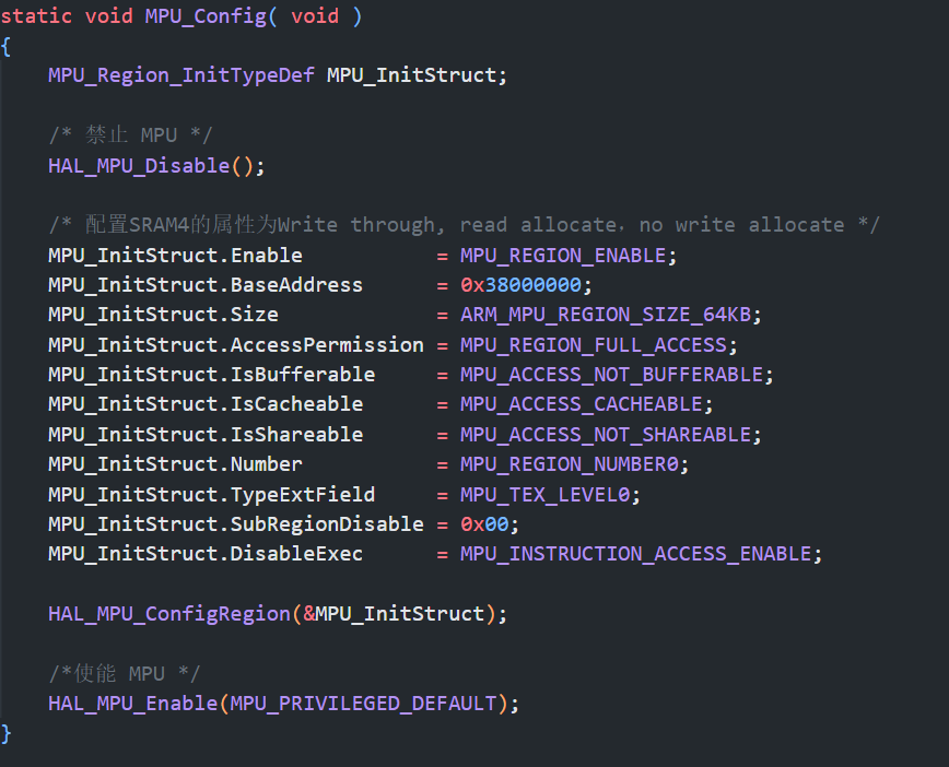

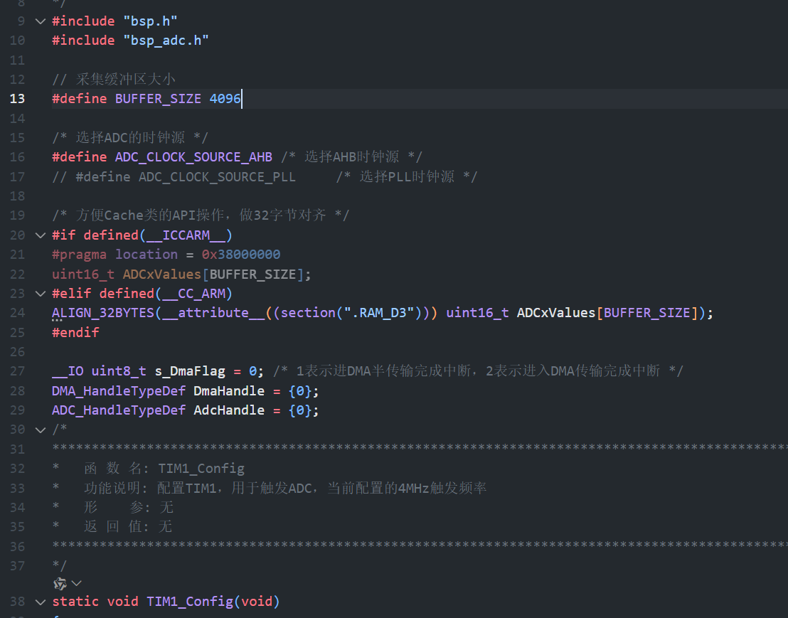

谢谢大佬回复~ADC是正常的,BUFFER更改为[0]依然不能成功开触发DMA。MPU配置与BUFFER信息如下图:
MPU配置
MPU配置
BUFFER_SIZE
BUFFER_SIZE

MPU和buffer设置没有问题

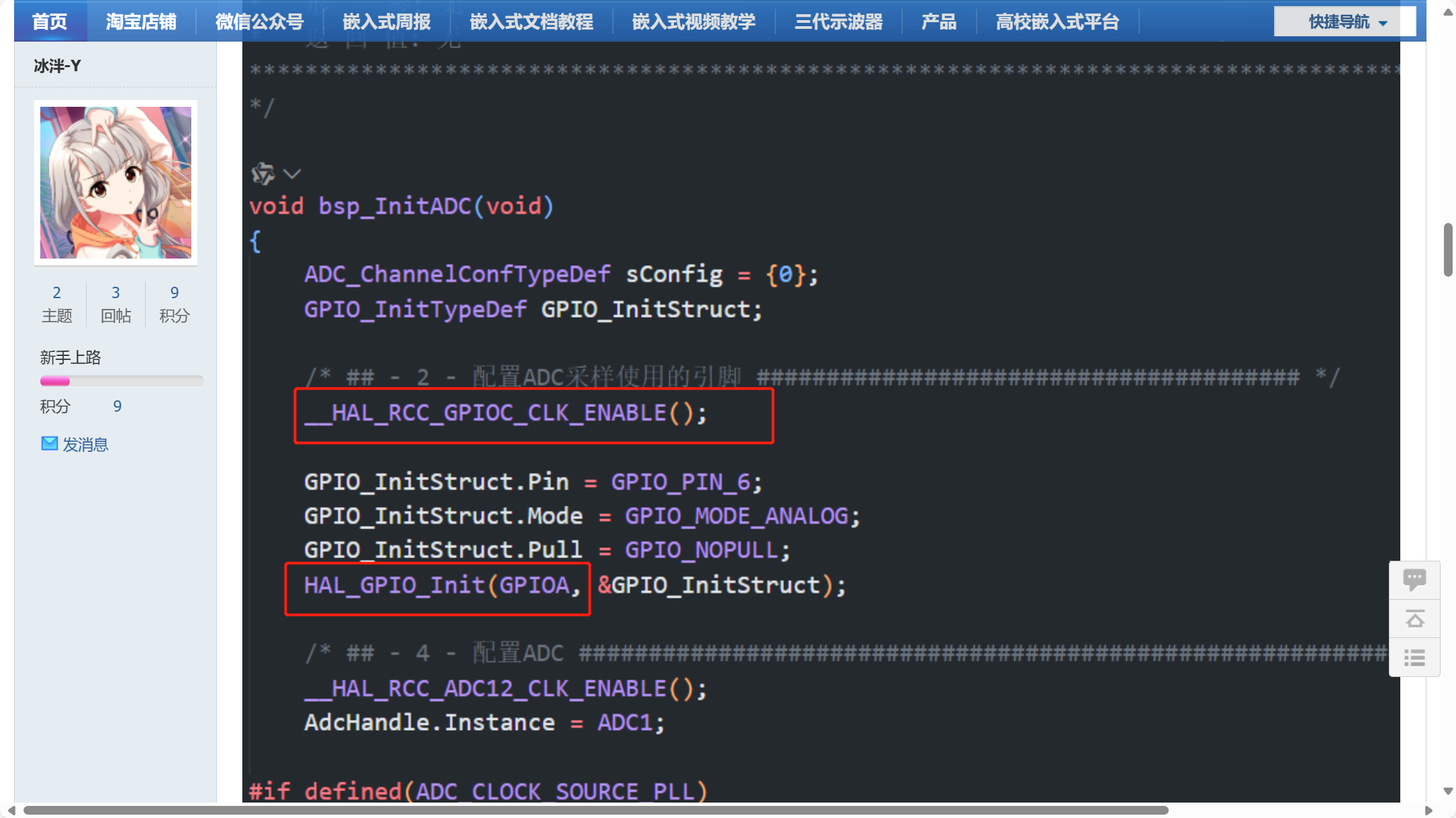

似乎是这里,GPIO的脚时钟开错了,开GPIOA系列来着。
没有发现其他问题,ADC和DMA的配置先后应该不影响
