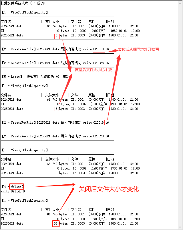

硬汉哥,spi nor flash使用FlashFs请教一些问题:
1.使用fwrite如果不适用fflush不会调用底层写
2.调用fflush后会调用底层写,但是mcu软复位后文件大小没变化,同时下次写会从同一个位置开始写,这样会覆写已经写入数据,怎么保证意外掉电保护机制
3.必须调用fclose文件大小才会变化,但多次open close后文件open会很慢,有什么解决方案
4.新版FlashFS fwrite也是这样的吗

 楼主| 发表于 2024-6-21 20:10:48 | 显示全部楼层
stm32f429 重定向文件问题
https://forum.anfulai.cn/forum.p ... 6&fromuid=24624
这个问题好像和我有点像,只调用fwrite不会调用_sys_write
27

 楼主| 发表于 2024-6-21 20:12:20 | 显示全部楼层
求助,fwrite写入函数返回成功但实际没有写入,这个是什么问题???
https://forum.anfulai.cn/forum.p ... 8&fromuid=24624
这个也是相同问题,硬汉哥方便给大家解惑写吗,愁死了
发表于 2024-6-22 10:21:26 | 显示全部楼层
这个帖子做了详细的整理
基于SPI Flash的FlashFS批量创建文件和写数据测试以及相关问题
https://forum.anfulai.cn/forum.p ... 3912&fromuid=58
